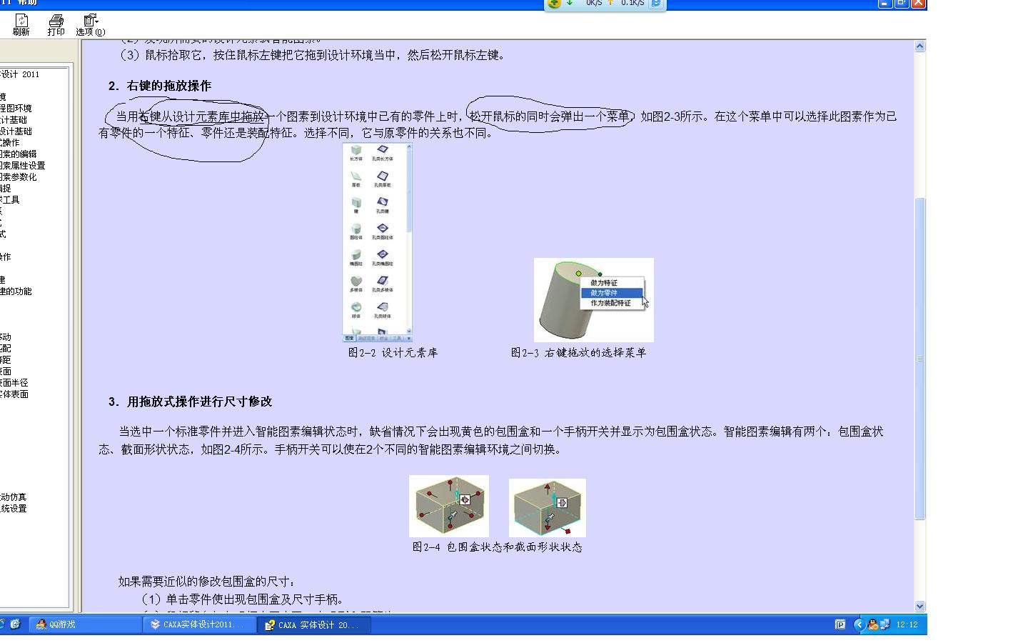

实体设计的右键拖放一直没有研究出来!
不知道怎么搞!

 楼主| 发表于 2011-6-25 22:46:00 | 显示全部楼层
主要问题是右键不能拖放啊

 楼主| 发表于 2011-6-25 22:48:00 | 显示全部楼层
我用左键拖放,没有出现菜单,直接出现求和功能

发表于 2011-6-25 21:28:00 | 显示全部楼层
楼主,提醒你注意,如果是第一实体,无论左右都是一样的,说明里说了要拖放到一个零件上才会出现,这点请注意

搜了一下楼主的帖子,大多是参入工艺及两维回复,实体的帖子不多,但不知你用实体有多久了?
出现这种问题要从如下几点分析:
1.如果是初学,往往会出现操作失误,也就是方法和技巧的问题,实体设计的搭积木托放式的操作方法是,首先将鼠标指向元素库的某一特征,单击或直接按住左键或右键不放,直接将鼠标滑向绘图区,(此时指针后面会出现一个长方图形),松开鼠标便会出现一个对话框,(指右键拖放)
2.你可以删除配置文件,重新启动软件试试。
3.卸掉软件,清理注册表,重新安装软件。
4.检查一下是否自定义过鼠标的三个按键。
