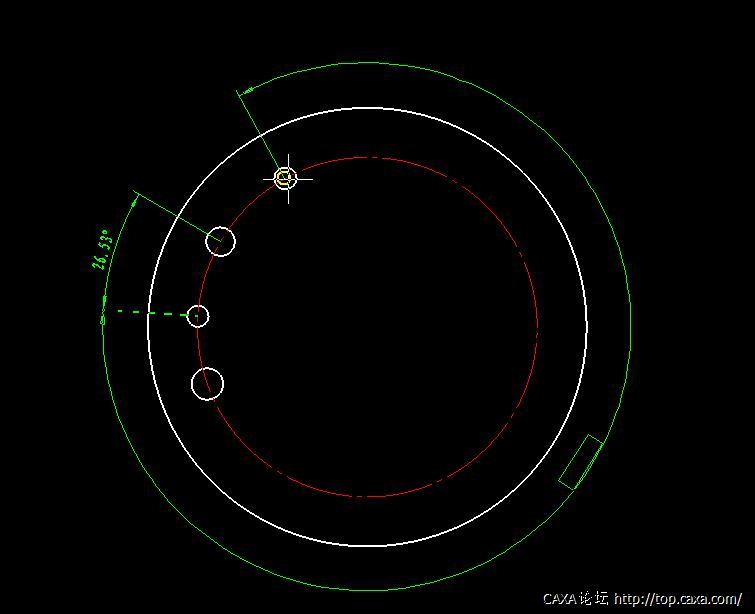

RT,第一个角度的两个圆心不管先选哪个,第二个角度总是逆时针寻找标注元素
这个能改成顺时针么??

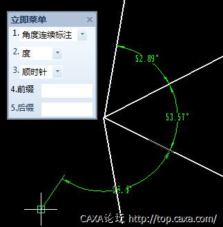

用2013吧,2013立即菜单可以选择逆时针还是顺时针。

2013立即菜单没有呀?

楼上使用的是2013吗?
