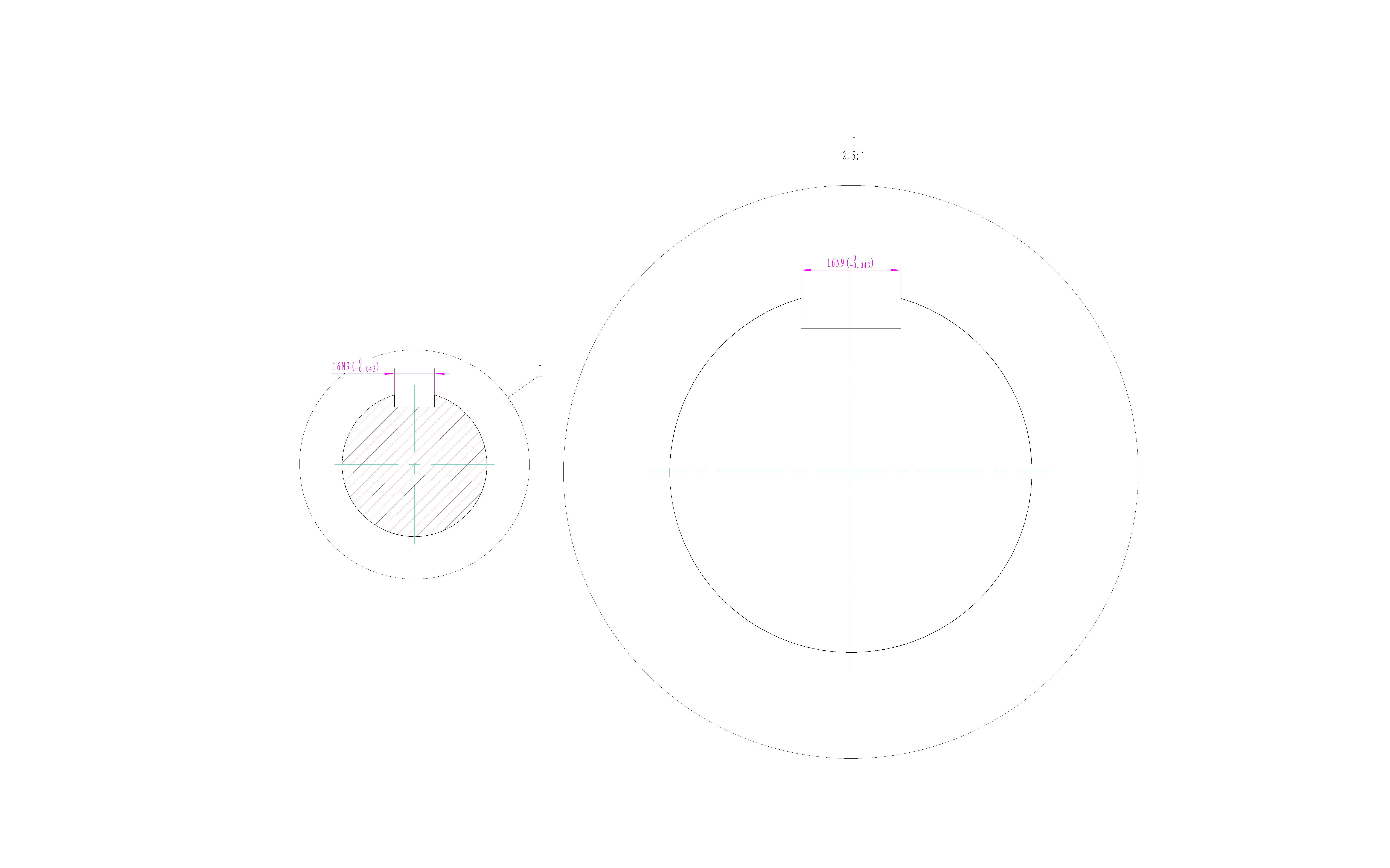

放大图不好用

发表于 2011-6-25 12:31:00 | 显示全部楼层
工程图文档8.exb (88.5 KB, 下载次数: 947) 工程图文档8.exb (88.5 KB, 下载次数: 941) 我的没问题呀

发表于 2011-6-25 10:58:00 | 显示全部楼层
回复 4# laoxu1112 的帖子
老徐言之有理

发表于 2011-6-25 11:26:00 | 显示全部楼层
楼主说得没错,我的2011R2机械版存在同样问题,公差带确实按放大后的尺寸计算。4楼是在回答3楼的问题。

发表于 2011-6-25 14:52:00 | 显示全部楼层
我个人认为,图版2005 r4.1版的局部放大做的比较好,就是在局部放大图上打剖面线不太智能化。

发表于 2011-7-1 10:04:00 | 显示全部楼层
遇到过同样的问题
