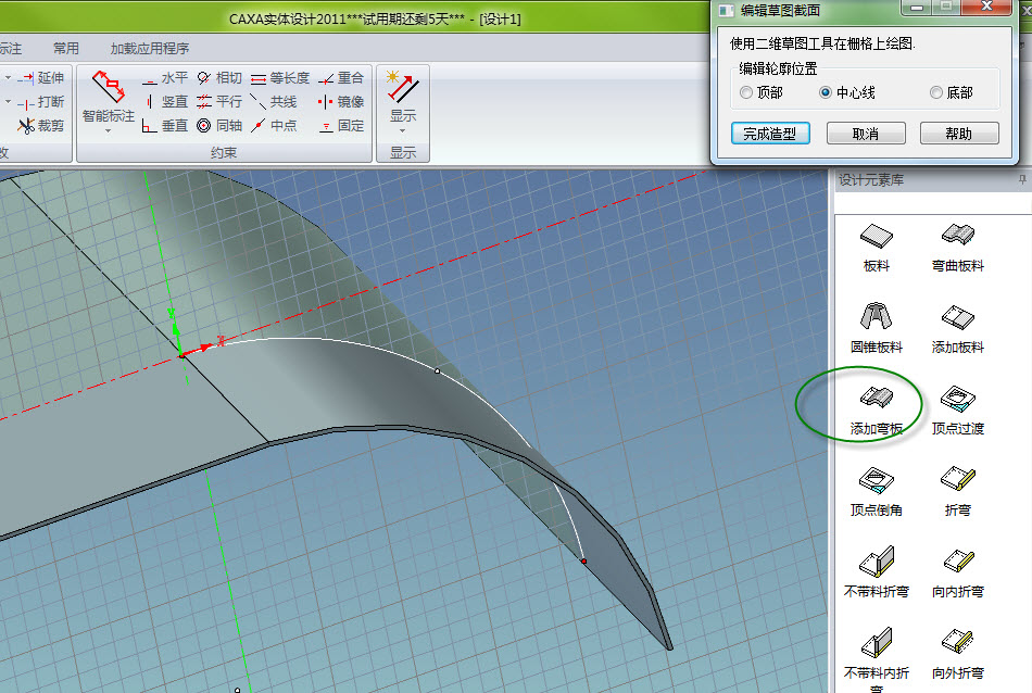

发表于 2011-6-23 11:13:00 | 显示全部楼层
在钣金图素库中拖一个弯曲板料到设计环境,然后编辑草图截面,按你要求的弧形画一条线,完成!

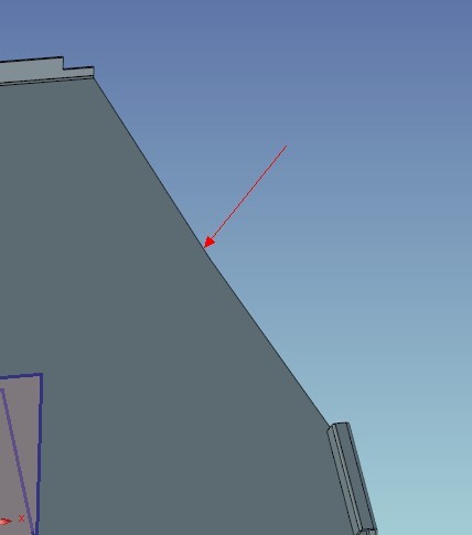

 楼主| 发表于 2011-6-24 09:51:00 | 显示全部楼层
自己试过没成功,在箭头位置有折弯,本身是个大圆弧边!

 楼主| 发表于 2011-6-24 09:52:00 | 显示全部楼层
如图
如图

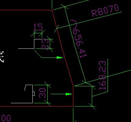

77
140
140
 楼主| 发表于 2011-6-24 10:00:00 | 显示全部楼层
设计图如下
设计图如下,有谁能帮帮我!!

发表于 2011-6-24 10:09:00 | 显示全部楼层
1.添加一个弯板,编辑截面,更改截面形状

发表于 2011-6-24 13:34:00 | 显示全部楼层
设计图如下,有谁能帮帮我!!
kane980107 发表于 2011-6-24 10:00:00
这样弧度的边应该属于冲压成型,是无法展开的,钣金中不能做这样的折弯,用实体造型方法可以做但不能展开。
