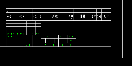

电子图版2011R2里面,生成的明细表是怎么自己定制的。
求助详细步骤。附图 :是想要的明细栏表头。 工程图文档4.exb (89 KB, 下载次数: 1256)

你不是已经定义好了吗?

但是调入图框和标题栏后明细表就又变回去了、很费解。

发表于 2011-6-23 08:13:00 | 显示全部楼层

如果新建一个图幅,明细表就会变了、

如果新建一个图幅,明细表就会变了、
亿目 发表于 2011-6-23 8:16:00
做好了保存文件为TPL模板。。。这样新建文件选择模板就可以了

也可以在设计中心里共享。
方法:只要同时打开有定制那个文件就可以了
