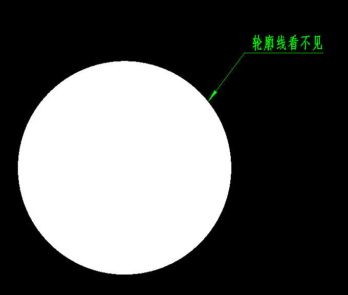

用CAXA填充图案,要求边界轮廓显示清晰,请问各位有何高招,见图:

用不同颜色,轮廓线的线宽改大一些,填充的显示顺序在轮廓线的下边
 楼主| 发表于 2011-6-22 14:39:00 | 显示全部楼层
填充的显示顺序在轮廓线的下边?CAXA能设显示顺序码?请详解!

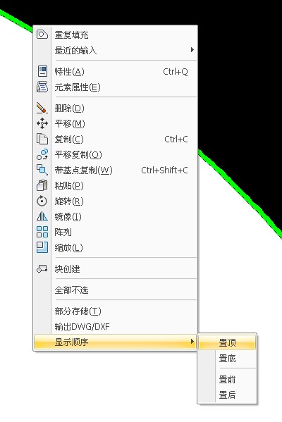

选中边界—右击出现如下图。
 楼主| 发表于 2011-6-22 16:53:00 | 显示全部楼层
请问4楼用的是什么版本?我是CAXA2007R3,右键没有显示顺序啊!

LZ用2011版本吧,2007版本没有这个功能
