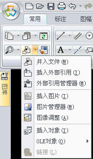

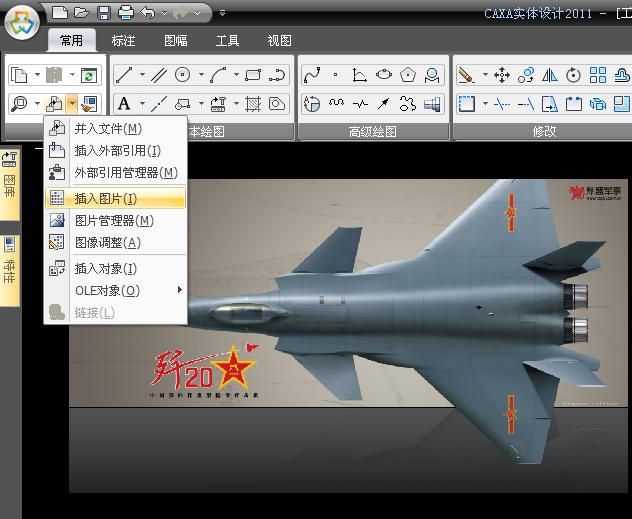

发表于 2011-6-20 17:41:00 | 显示全部楼层
【绘图】-【图片】-【插入图片】,命令为ImageIns。新界面在【常用】选项卡的【常用】面板上。

发表于 2011-6-20 17:47:00 | 显示全部楼层
要轮廓的话 直接把图片粘贴进去就好了

 楼主| 发表于 2011-6-20 23:34:00 | 显示全部楼层
感谢二楼的朋友,您的方法可行

发表于 2011-6-21 07:59:00 | 显示全部楼层
现在的插入图片功能和图片管理器功能更强,还可以编辑图片的大小、裁剪等。
