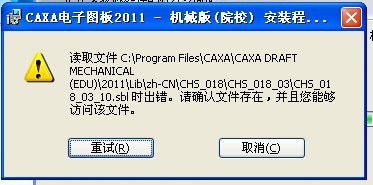

电子图版院校版2011安装过程提示如图片问题,请求解决办法。急!!!

问题图片

用软件带来的光盘装的

图库丢失了~~~

下载好的ISO镜像直接用虚拟光驱加载安装
或者解压镜像 再安装
