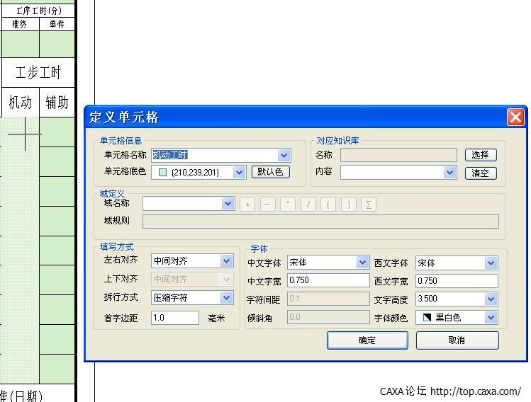

首先:在模板中分别定义【机动工时】、【辅助工时】、【准终工时】及【单件工时】。如下图所示:
辅助工时和准终工时定义方法同机动工时。

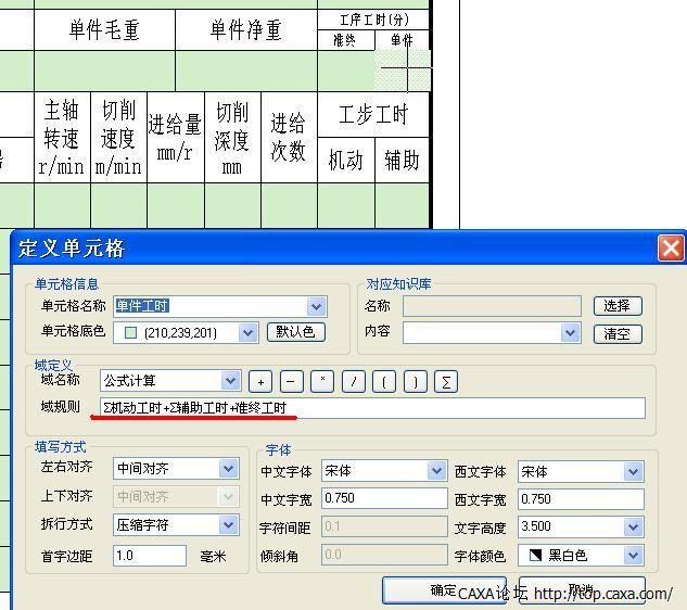

单件工时=机动工时+辅助工时+准终工时,那么如何实现呢?
如图:
OK,这样就完成了模板定义。

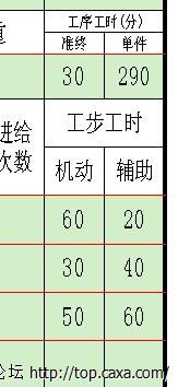

那下面就来看看使用效果了
计算完全正确,这样只要输入每个工步工时和每批产品的准终工时就可以自动累积单件工时了。
