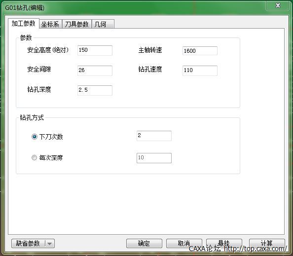

  大家都知道在CAM中钻多个孔的时候常用的就是G81循环,还有就是有些特殊孔位是需要用G01钻孔,但无论是哪种加工方式在用CAM编程时进给速度即F值都是不变的。
  如果在不换刀的情况下同时钻若干个孔,而且每一个孔的最高平面都是不平的(我指圆弧面),那么可不可以在用G01钻孔编程的时候设置分段加工?
  比如:孔的深度25,第一段钻1mm深,速度:F100;第二段钻20,速度:F200;第三段钻到位,速度:F80,。
  肯定有人说用手编一下不就好了,是的,几个孔还可以,要是有几百个呢?答案不是不可以,数据量大不说,关键容易出错!
我的建议是:
      在G01钻孔中能否增加这样的功能,同一个孔指定切削段数,再指定每段切削时用的进给量
      在15r1中快接近这个功能了,望改进!
