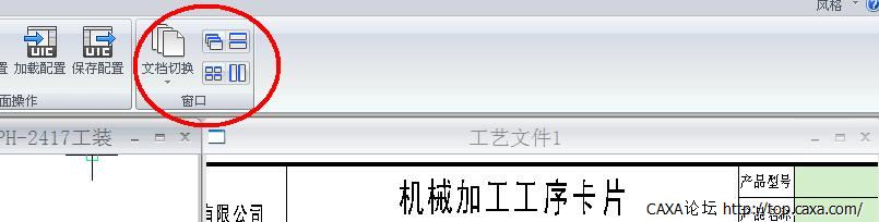

发表于 2014-3-23 16:47:28 | 显示全部楼层
3.JPG 直接点窗口的这些排列命令就可以了
64
170
170
发表于 2014-3-23 16:49:05 | 显示全部楼层
在【视图】菜单下
64
170
170
发表于 2014-4-3 10:56:33 | 显示全部楼层
用【Ctrl+Tab】也可以快速翻页
