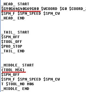

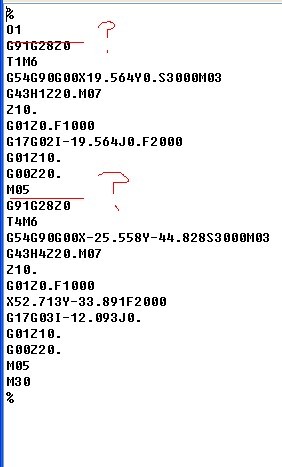

这个是改动的cfg文本,file:///D:/Program%20Files/QQ/Users/584294796/Image/1{UUH1JGAN(E%@U@(QZAJY5.jpg 这个是生成 程序file:///D:/Program%20Files/QQ/Users/584294796/Image/B)8%TL1)(OB)YI{J}H$9OFQ.jpg
为什么会这样?求  解

回复 3# jxc 的帖子
我想在程序头加些G代码,还有每次换刀前有表明的刀具信息
32
 楼主| 发表于 2011-6-24 12:04:00 | 显示全部楼层
回复 5# jxc 的帖子
在CAXA的配置文件里面改,像第一张图那样改,生成的程序还是没有哪些代码。
在程序头的开始例:
O1
G21G64G90G40G80G17
T1M6
G54G90……
M5
(刀具信息)
T2M6
M30
32
 楼主| 发表于 2011-6-24 12:06:00 | 显示全部楼层
在程序头的开始例:
O1
G21G64G90G40G80G17
G91G28Z0
T1M6
G54G90……
M5
(刀具信息…下一把刀的信息什么半径,圆角半径长度什么的)
G91G28Z0
T2M6
M30

发表于 2011-7-5 16:48:00 | 显示全部楼层
为了你这个问题,我还专门安装了老版本的制造工程师。
从制造工程师2011r2版本开始,后置处理1开始去掉,只保留后置处理2,建议你开始使用后置处理2吧。
我根据你举的代码例子,在原来的Fanuc后置的基础上更改了一下。把我更改的附件放上来。解压后直接覆盖原来的目录即可。在覆盖前注意把原来的post目录备份一下,保留自己更改的结果。

生成的代码例子:
O1
G21G64G90G40G80G17
G91G28Z0
T1M6
G54G90Z100.000
S3000M03
G00X-86.070Y0.856Z100.000
Z10.000
G01Z0.000F1000
X-72.527Y51.395F2000
X0.966Y62.079
Z10.000
G00Z100.000
M05
G91G28Z0
T2M6
S3000M03
G54G90Z100.000
X-26.877Y-28.421
Z10.000
G01Z0.000F1000
X1.851Y11.999F2000
X58.861Y-5.796
Z10.000
G00Z100.000
M05
M30
希望能对你有用。
