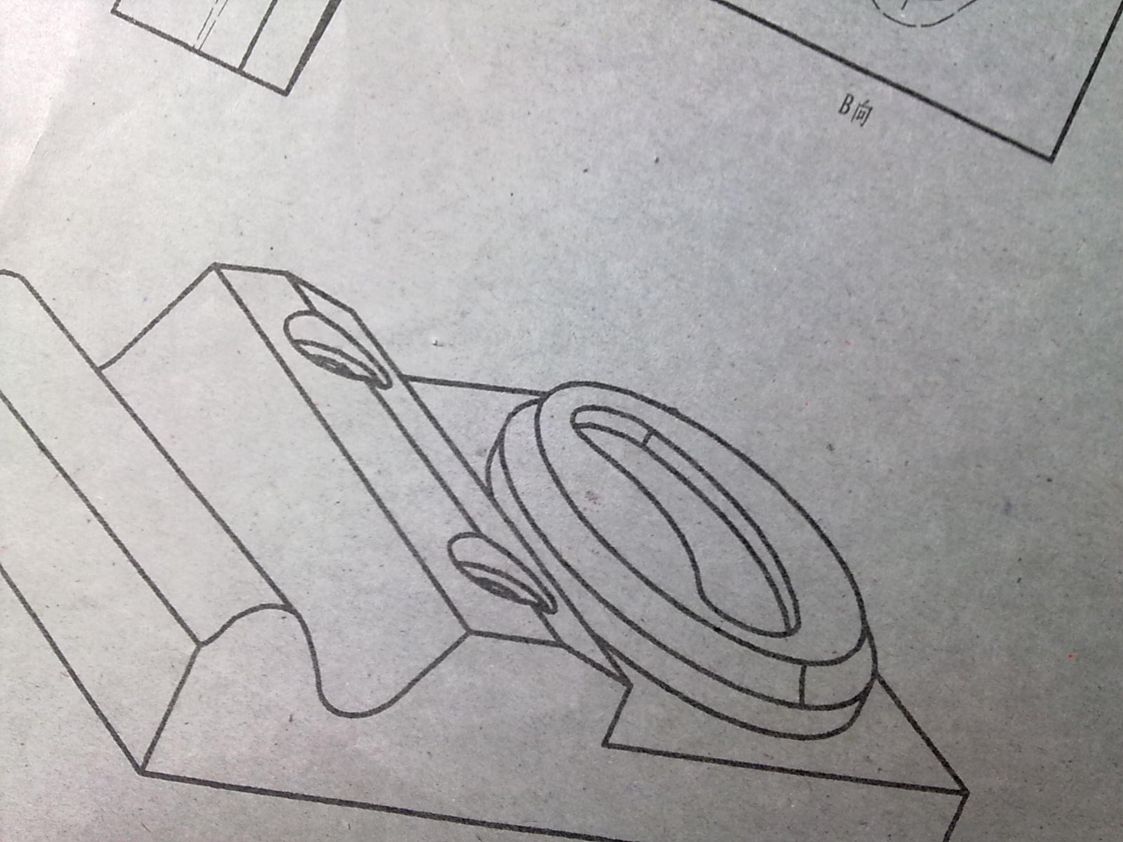

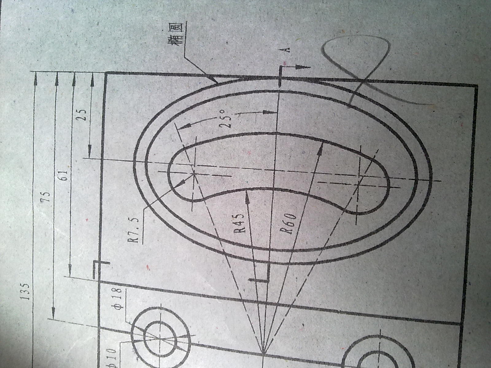

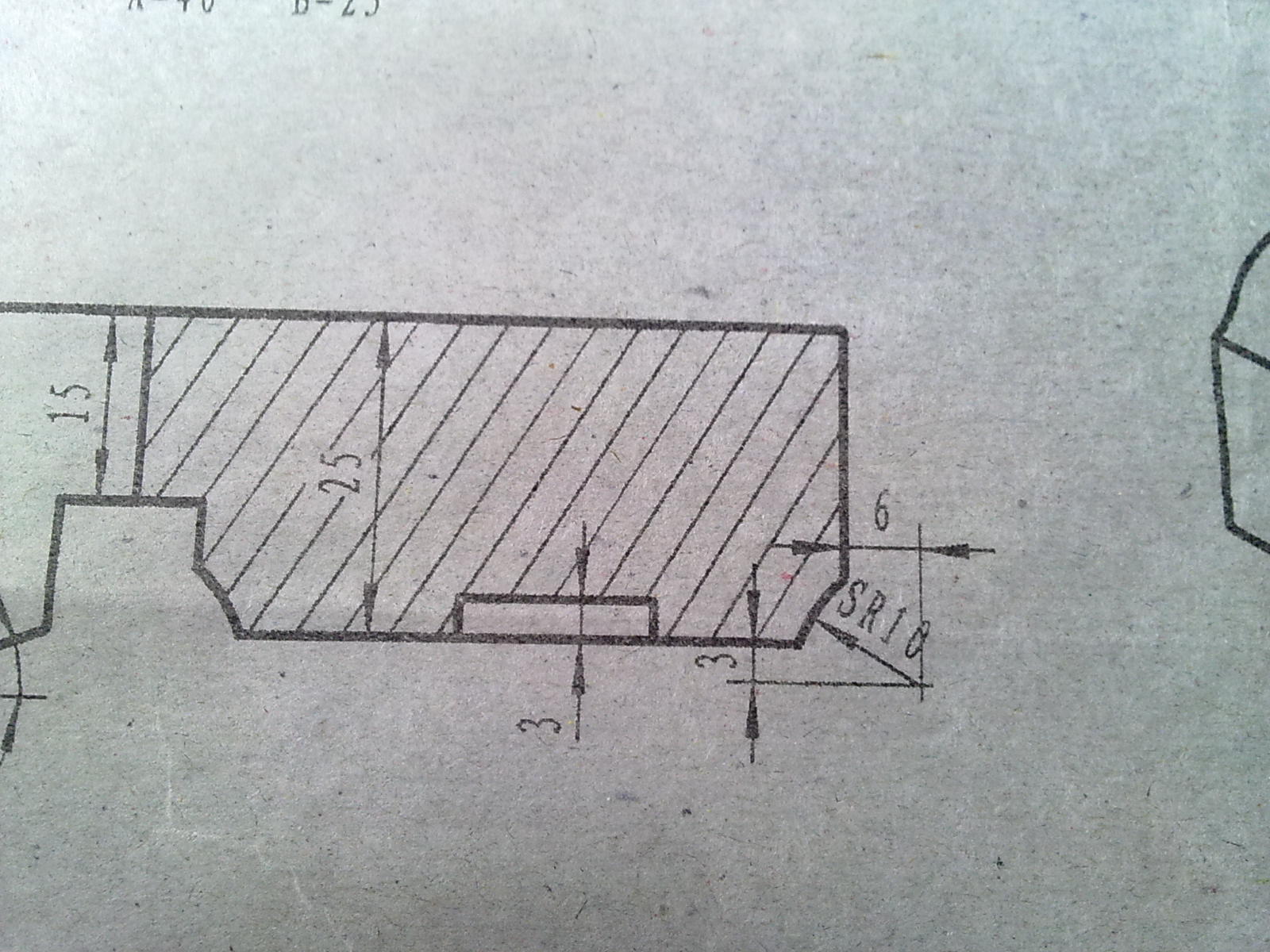

图上的凹圆角怎么搞?

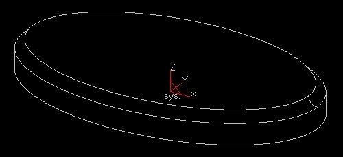

发表于 2011-6-18 17:24:00 | 显示全部楼层
导动除料

发表于 2011-6-18 17:36:00 | 显示全部楼层
我大概给你做了下,就是这样的。导动除料,如果做不起来,就先把它导动成曲面,然后曲面除料

发表于 2011-7-4 14:09:00 | 显示全部楼层
导动线是在草图上画么?
导动线是空间曲线,不能是草图。而且导动截面平面要和导动线的起点在同一个平面。

发表于 2011-7-8 09:58:00 | 显示全部楼层
导动线是空间曲线
