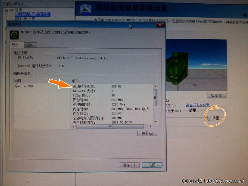

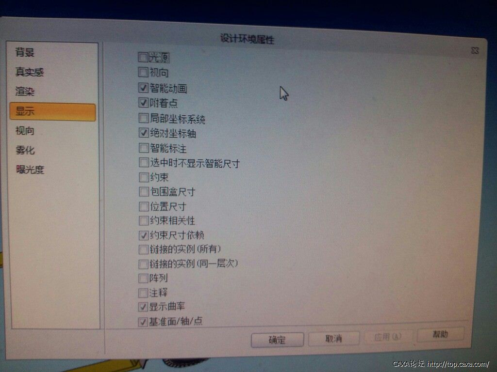

发表于 2014-3-13 22:28:26 | 显示全部楼层
回复 12楼zhouya的帖子
用过破衣,基本上差不多,基本同样大小的装配还是有点卡,另外破衣的渲染很烂,请注意我的显卡设置的是质量。显卡对破衣的优化不明显,其他两款软件没装,没比较没感觉。实体设计里有专用 的渲染,可以输出的。在显示 渲染器里  实时渲染 可以实时看到结果,快捷命令是ctrl+r。输出渲染图是在文件--输出--输出图像 ,在对话框里选择  高级渲染效果,另外你说做了一个作品的概念设计,文件很大,我怀疑你的设计文件出了什么问题,我接触过4缸发动机的三维模型,全套零件总成没超过500Mb大小,建议打开你的三维模型,选择装配体,然后   文件--另存为,文件位置最好是放在另外一个分区的文件夹里,接下来跳出的对话框里选择把所有链接文件保存到新目录里。你在看看你的全部文件大小应该会有减少。另外建议用2013R2版打开看看

发表于 2014-3-14 15:21:00 | 显示全部楼层
回复 17楼zhouya的帖子
大侠,讨论技术问题的时候能不能不要动不动上纲上线,大家到此发言畅所欲言,说说实际体验,交流分享,天天喊口号是不是太空洞了,我说实话,破衣有卡顿,那是我实际体验的,具体问题具体说,我也没说caxa软件完善,就事论事行不行,实体设计显卡要求确实不高,推荐256位宽,不要被所谓专业显卡给吓住了,专业显卡就是个稳定,渲染图片效果好,不一定快,你确定楼主的问题一定是caxa的原因?上面楼层我所举例子,我可以复制一份,在一个装配里同时插入两个,还是轻微卡顿,比较流畅,可操作,另外破衣显示精度差,这是人所共知的,我的举例所说caxa卡顿全部都是在高精度显示的情况下出现的如果换成低精度一样流畅,
