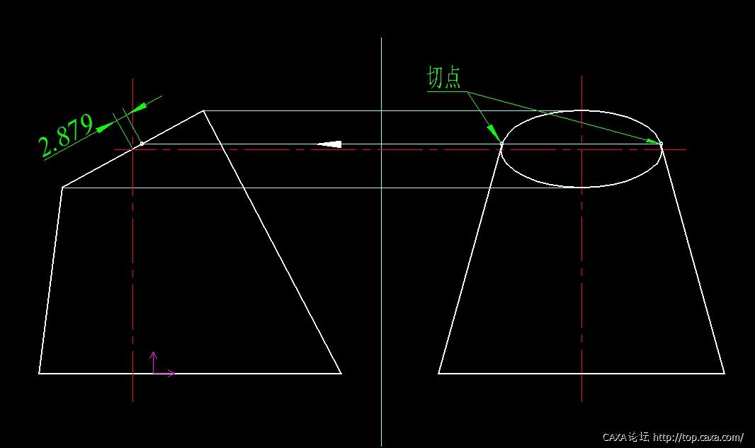

发表于 2014-3-14 10:26:28 | 显示全部楼层
斜口.jpg 对于上下底不平行的情况, 圆周侧面两个分割点不在象限点上,而在侧面与圆周的切点上,切点位置可用投影几何作图法求得:

 楼主| 发表于 2014-3-15 13:51:14 | 显示全部楼层
芶立异,赞叹!请讲一下步骤,多谢了。

发表于 2014-3-15 18:55:23 | 显示全部楼层
作图的关键是确定上口圆周分割点, 正确的分割点能保证整个曲面二阶连续!
图中那个2.879就是作图法求得的分割点偏离圆心的距离.
