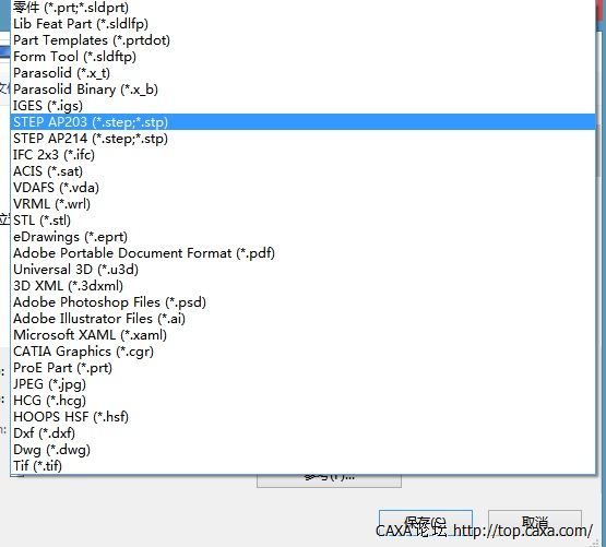

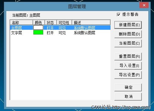

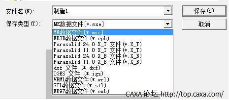

个人使用CAXA多年,一般都是比赛使用,但是真正的做生产就是有些地方掉链子,总是不能很好的应用在实际上,有3个建议:1、就是处理数据格式太少了,2D的加工还行,但是3D的就基本掉链子了,兼容的数据格式太少了,真正与客户生产就没可能叫客户把图形转来转去,这个不太靠谱;2、就是实体不支持旋转、移动等操作,因为实际生产的时候经常需要对零件进行旋转、平移等定位操作,CAXA只能建坐标系来实现,但是有时候也并不是那么好使,跟其他软件就存在一定麻烦;3、就是图层方面没有很好的作用,有时候做2D加工也经常需要建立多个图层对轮廓进行操作,CAXA的图层功能操作不方便,不能很直观的对图层进行复制、隐藏;以上仅是代表个人意见,不知道正确与否,只想把国产软件真正用到生产上来。

CAXA支持的格式
其他软件支持的格式
图层界面很不直观,操作起来很不方便

个人觉得CAXA图层还不错,可以换颜色,注示,锁定,隐藏。其实已经基本能够用了。
不过如果将图层隐藏或显示时可以实时预览显示,就更好了。
