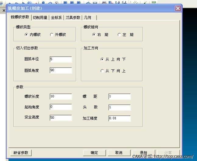

各位大神,小弟求助CAXA制造工程师   如何铣削内螺纹?

QQ图片20140227205718.jpg 用加工螺纹指令把各个参数按你的要求填好就行了

 楼主| 发表于 2014-3-20 14:17:03 | 显示全部楼层
回复 2楼zhang_112的帖子
研究出来了,谢谢哦

也可以用铣圆孔的方式铣削内螺纹,用螺旋铣方式铣内螺纹,刀次无法分,而前者可以
