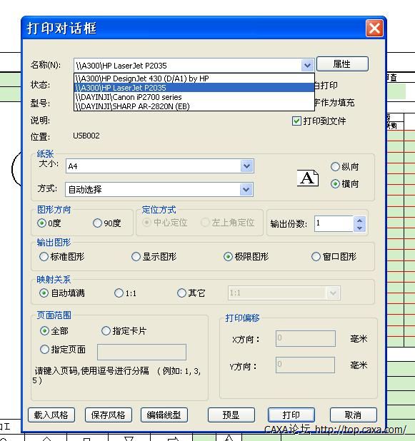

发表于 2014-2-18 09:12:40 | 显示全部楼层 |阅读模式
欲将已完成的工艺文件保存为可以方便查看但是不可更改的电子版,怎样完成啊?CAXA工艺图表中只可以将其输出为“.PRN”格式,并且这个格式无法直接打开查看,不方便共享。

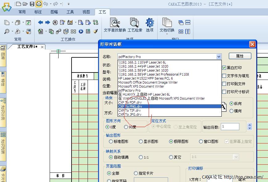

发表于 2014-2-18 09:32:12 | 显示全部楼层
从工艺2013r1开始可以从打印对话框直接输出pdf格式文件

 楼主| 发表于 2014-2-19 11:08:51 | 显示全部楼层
是在官网resource.caxa.com下载的
打印机选项只有我电脑连接的几台打印机

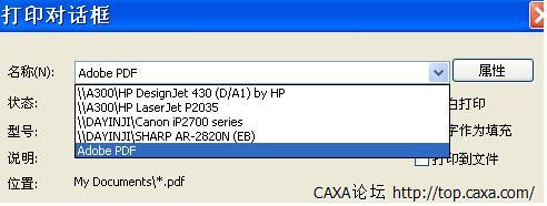

安装软件Adobe Acrobat 9 Pro后解决了这个问题。

选择PDF打印机
发表于 2014-6-13 16:04:37 | 显示全部楼层
下载一个pdf虚拟打印机即可
