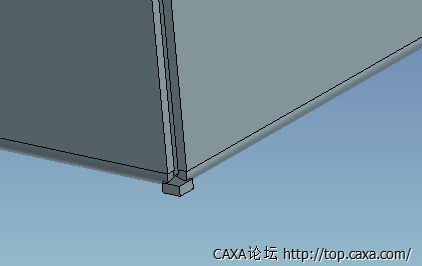

我设计一个机箱,尺寸为600x430x250,板厚1mm折弯圆角R1,拖入一块板料编辑包围盒为600x430,用向外折弯法折出几道弯边,然后用钣金工具中的斜切角处理另外3道边,会提示起始边有非零突出,点击确定继续,生成的箱体底部会有小凸起, 求教各位大虾如何处理。如果用折弯来折边,不会出现这种现象,但是在编辑板料包围盒时要预先减去板厚和折弯角,尺寸为596x426,才能保证做成的机箱外围净尺寸,希望高手们能指点一二。<div><br> 搜狗截图14年02月12日2307_1.png </div>
