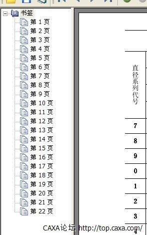

<P>我只会每张图纸制作一个PDF文件,怎样把多张图纸制作到一个PDF文件内,分成多页查看?</P>
<P>例如像下图<BR> 裁剪_2.jpg </P>
<P>&nbsp;</P>
<P>这样的</P>

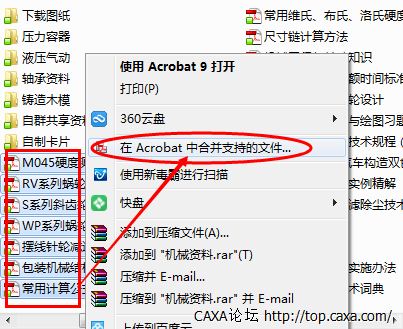

多选用PDF虚拟打印机打印机就可以了

转成单张图纸后用Adobe Acrobat软件合并在一个文件里。

最好是将需要打印的所有图纸并入一张图纸, 排版后分页打印

4楼的最好。我经常用。
