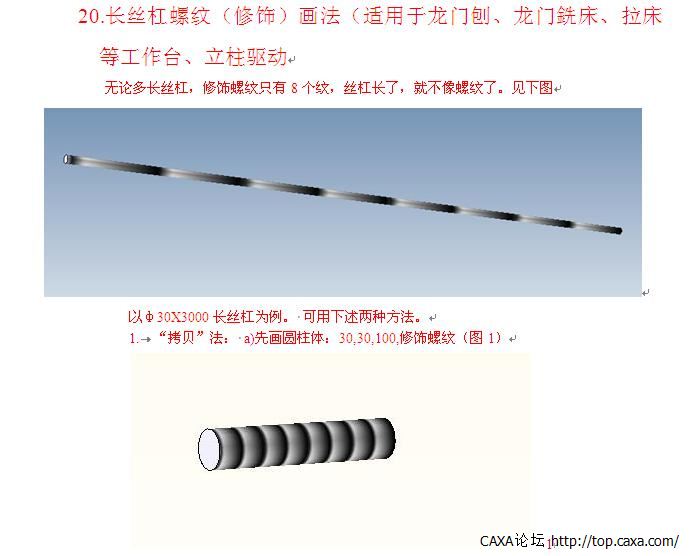

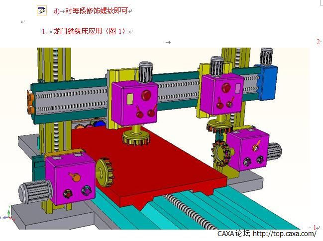

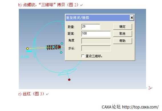

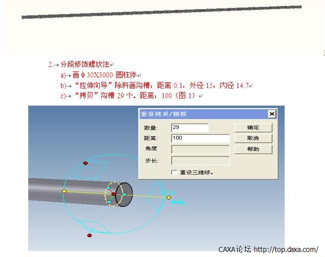

如何修饰螺纹像长丝杠(适用龙门刨等传动)

发表于 2014-2-10 20:49:12 | 显示全部楼层
原来螺纹还可以这么做,真是高人
