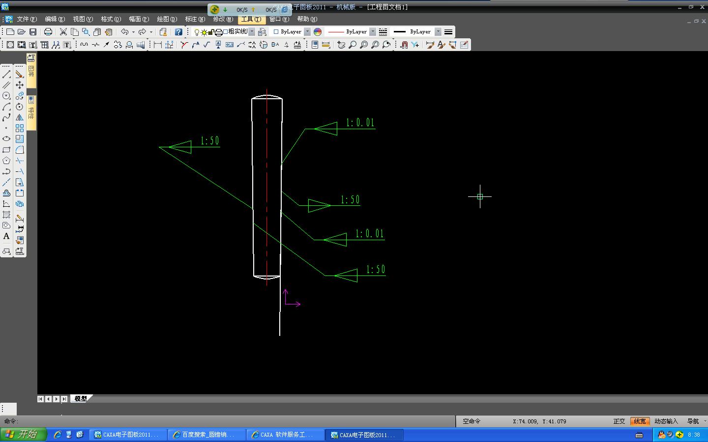

不知道这个是不是错误,我觉得有点严重
38
230
779
779
 楼主| 发表于 2011-6-16 08:29:00 | 显示全部楼层

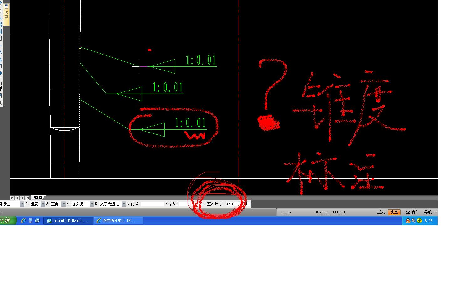

这个是图库里的圆锥销,直径为10,大家可以调出来,然后再锥销两边添加相应孔的线,然后自己标注一下

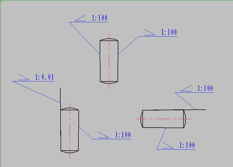

另外一张
有时候是对的,有时候又不行
1944
5124
5124
发表于 2011-6-16 09:25:00 | 显示全部楼层
确实有问题,没有识别块的旋转,直接按照后台块内对象的角度计算的锥度。

发表于 2011-6-16 09:13:00 | 显示全部楼层
楼主说得对,软件有bug吧,要是标准件了横竖标注锥度都没事的,要是在标准件的外面有一根和标准件外线重合的线了横着标注没事,竖起来标注就出错误了!

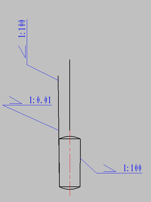

发表于 2011-6-16 09:16:00 | 显示全部楼层
不是有的时候行,有的时候不行,而是外面有重线了,标注锥度时你选的是外面的重线标注的,对不?
40
376
1298
1298
发表于 2011-6-16 09:20:00 | 显示全部楼层
同时还选的是标准件的中心线!若不选标准件的中心线标注就对了!还是软件在重线方面没做好。
40
376
1298
1298
发表于 2011-6-16 09:24:00 | 显示全部楼层
或者在标这样的标注时,不选标准件的中心线,往上选选和标准件重合的中心线再标吧,像我上面的在标准件中心线上面再画一条线吧,先只能这样标注了,期待改进吧
