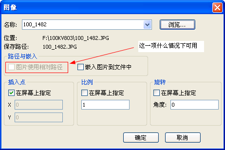

插入图片的如图所示的功能什么情况下激活。按照帮助中所说存盘后仍然无法激活。

先把EXB存盘就可以使用先对路径了

 楼主| 发表于 2011-6-16 10:51:00 | 显示全部楼层
看看这句话:“按照帮助中所说存盘后仍然无法激活。”

回复 3# fanfu 的帖子
如果图片处于与exb文件不同的磁盘分区上则不能使用。

回复 4# zhangfan 的帖子
哈哈……,还有这个要求!怨不得怎么试验也出不来。看来帮助还是要好好改改,光看帮助不解决问题呀。

回复 5# fanfu 的帖子
以目前的机制,咋改也没用。因为现在的机制是大版本更新帮助。我觉得这是不合理的。
