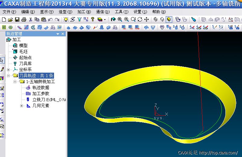

之前没弄过五轴加工,今天没事随便弄了一下,结果我惊呆了。
一个简单的斜边,
用的是五轴侧铣加工,轨迹出来了,
线框仿真正确。

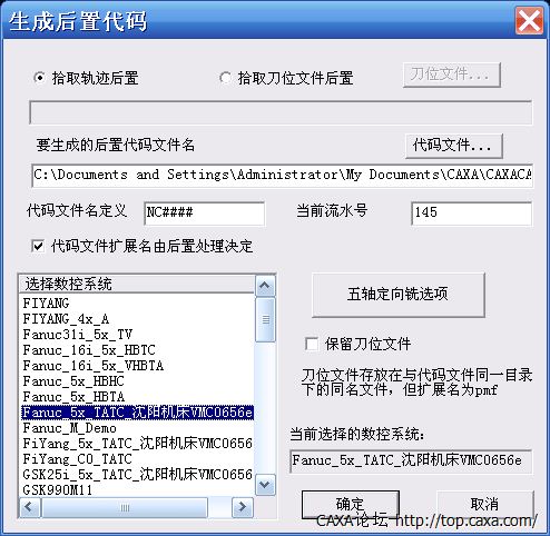

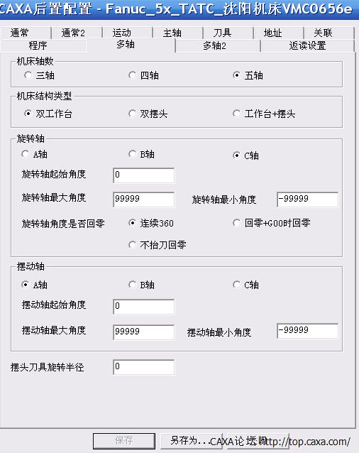

后处理选用Fanuc_5x_TATC_沈阳机床VMCO656E
AC轴的。双工作台。

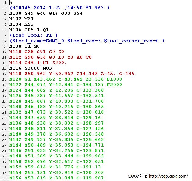

程序生成,A角度45是对的。

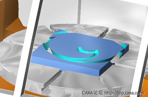

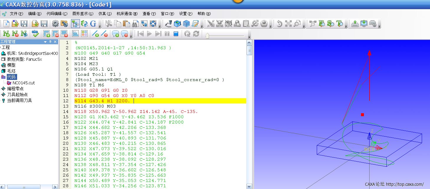

用CAXA数控仿真
机床是5AxBridgeport5ax400
数控类型:Fanuc5x
结果:
晕,这是个什么玩意???
搞不清楚,我到底错在哪了???
