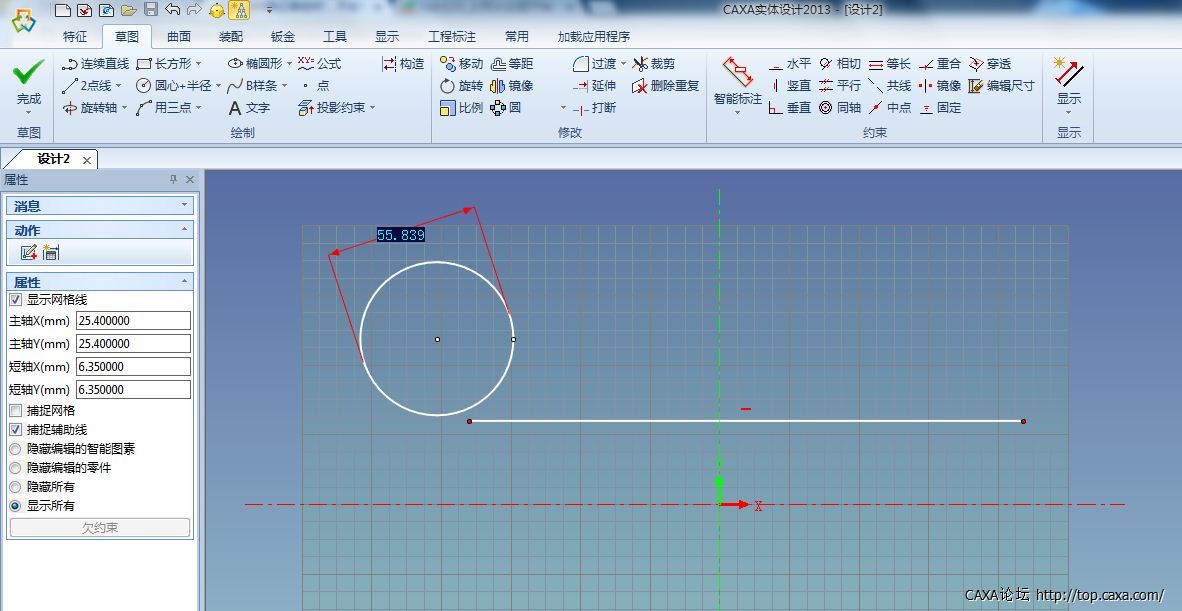

线到Y轴上的距离不能像其它软件一样直接标直径而不是半径吗,不然每次都要把直径算成半径,还有圆的尺寸标注也是只能标半径不能标直径。谢谢各位大神,初学CAXA困惑很多

发表于 2014-1-24 15:49:10 | 显示全部楼层
不可以直接标直径,对于旋转来说标注了也没多大用,还容易造成别人读图误判,楼主,双击标注尺寸,再窗口直接输入直径/2,确定即可

 楼主| 发表于 2014-1-24 16:24:24 | 显示全部楼层
回复 2楼happyrat的帖子
用处还是挺大的,你说的方法对标注尺寸少的有效,可是在选择编辑尺寸的时候,批量更改输入直径/2就无效,还是直径的值,实际出图的时候圆也不会标半径,大部分都是直径标注。

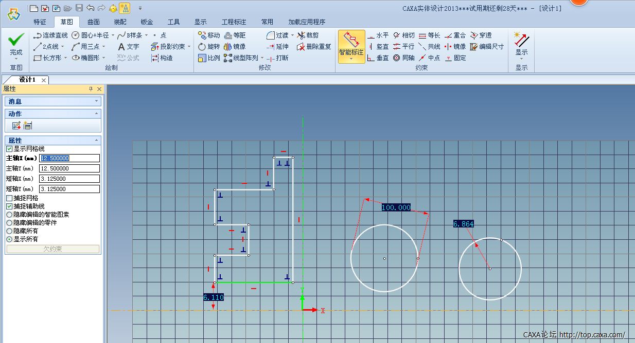

发表于 2014-1-24 17:06:04 | 显示全部楼层
回复 1楼呢喃的帖子
圆的标注是可以标注直径的,你在选择智能标注时按住Shift键,然后拾取两次圆的边,也就是标注引出位置就可以了~

 楼主| 发表于 2014-1-24 20:42:15 | 显示全部楼层
回复 4楼福特司令官的帖子
谢谢,我刚才试了一下,有一个问题就是这个标注没有驱动作用啊,我改了标注尺寸圆没有变化,实际尺寸还是没有变

发表于 2019-11-14 13:06:23 | 显示全部楼层
呢喃 发表于 2014-1-24 20:42
回复 4楼福特司令官的帖子
谢谢,我刚才试了一下,有一个问题就是这个标注没有驱动作用啊,我改了标注尺寸 ...
右键画圆,会弹出编辑对话框。。。

发表于 2019-11-14 13:24:40 | 显示全部楼层
回复 4楼福特司令官的帖子
我试了一下,标注半径可以驱动圆,标注直径就不能驱动圆了。。。
