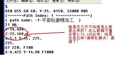

      请问一下高手,我现在用CAXA是R3的正版软件,4轴加工或者定向加工时,出代码的时候,出来的代码老是出问题,一开始就Z负很多,或者是先往负走了,再正常高度加工,我的意思是说,出来的代码,在一开始就有2到3个不明的高度和位置代码,不检查就造型撞刀问题,在程序加工的最后也有这个问题,我知道是后处理文件出问题,但是我反复重装了几次都没解决到,自己对修改后处理不是很熟悉,希望能有高人指点指点.
      我用的是华中的210B和广数的983M系统,我在加工的时候选择的是法兰克的4轴A后处理,希望能尽快找出问题!谢谢!

麻烦李老师!帮忙看看后处理是那里出问题了,我研究了很久都找不到解决的方法,我现在把图形跟轨迹和代码发给你看看,我只是随便的出个4轴,因为只要用到5轴定向加工出来的后处理代码就会变乱了!谢谢了!李老师!

出来的代码是正确的。
原因是你的坐标系搞错了。
你生成轨迹的时候使用的是1坐标系,而出代码时激活的是sys坐标系。
如果你想出三轴的代码,就得激活1坐标系,如果想出五轴的代码,在后置时就要选上五轴定向铣的选项。

制造工程师的多轴加工是以系统坐标系sys做为装夹坐标系的,所谓的装夹坐标系,指的就是你的工件放在夹盘上的位置采用的坐标系,和编程出代码是紧密相关的。
特别是定向加工出后置代码时,一定要把sys系统坐标系激活,在系统坐标系下出来的多轴代码才是正确的。
制造工程师的加工模式中,四五轴功能参考的都是系统坐标系,只有三轴的功能可以允许更改参考坐标系,这也正是定向加工的方便之处,可以有效地利用已经熟悉的三轴加工方式来加工五轴的工件。
在一个方向上建立一个局部坐标系,在此局部坐标系下生成轨迹,在系统坐标系下出代码,就是定向加工的一般套路。
当然,在后置处理的时候,必须要选择五轴定向铣选项才有效。

谢谢贾老师,我还想问一下,那么我做一般的定位后再加工应该选择那个模式会好一点?还有就是我选择把sys系统坐标系激活了,选择定向模式1,后处理程式是选“fanuc_4axis_A”,但是出来的后处理代码,在开头跟结尾部分经常有错误的代码出来,但是在联动加工的轨迹就没有这个问题,这个问题都是在定向加工的时候出来,造成比较严重的加工问题。
