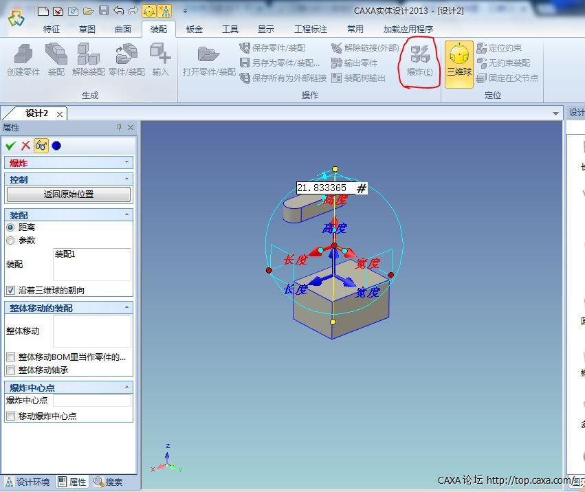

我想做一个零件图册  把三维图转换到word文档中请问哪位可以指点一下爆炸图怎么做,怎么转换到word文档中。

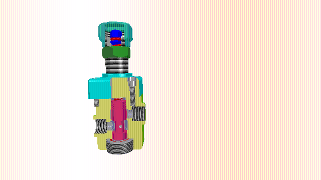

2.把“零件”要拆分的,一步一步制作成动画
放到合理地方即可。

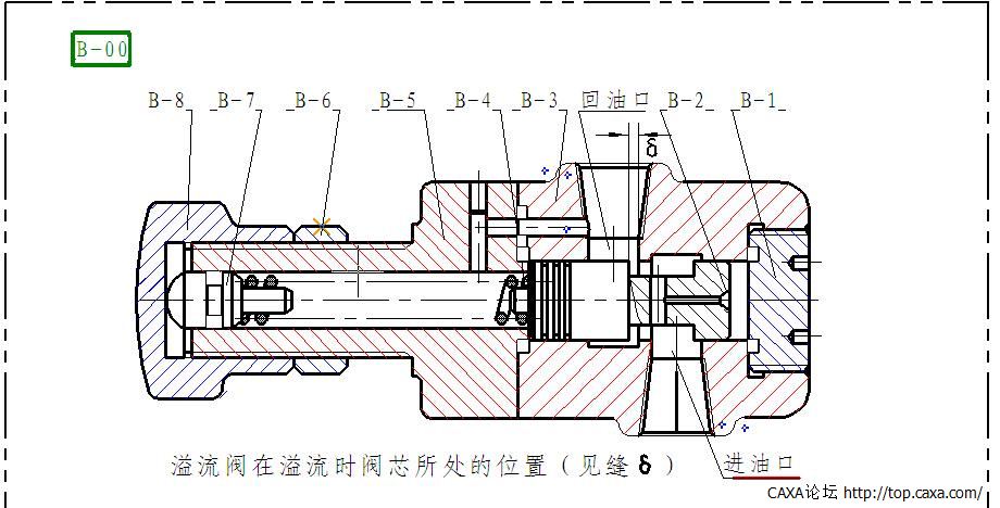

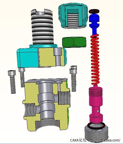

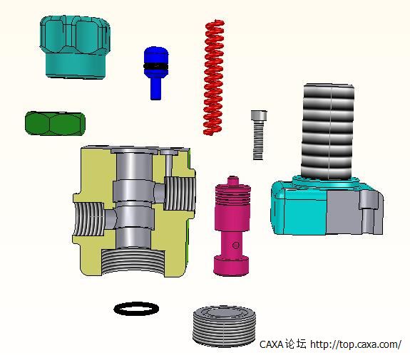

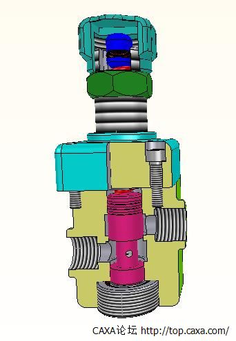

3.给一个压力阀拆分示例,供参考!

实体设计2013r2新增了爆炸 功能

爆炸图不错,但修正一下会更好!更真实。

约束后拖入设计元素“工具”里的“装配”。
注意:
拖入前先保存一下图纸。因为拖入“装配”后是不能进行撤销操作的。
