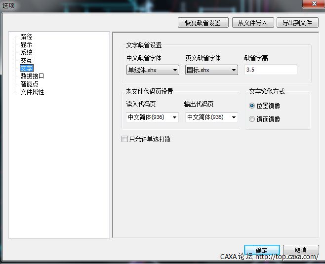

2013R1版本用的好好的(虽然自动保存有问题,和其他BUG)。我手贱,装了R2版本。结果呢。。
现在打开公司以前的dwg图纸老是出现这个提示。也没有选项关掉这个提示。
真是烦透了。以前R1版本就只有个形文件路径设置而且缺少字体直接缺省替换掉了。不影响用户。
急求解决办法。要不要手动改哪些文件。这些提示烦死人了。打开一次提示一次。!!
我重申:我不喜欢网上找来相应字体然后放到对应文件夹。因为有些中文字体和英文非常不协调。

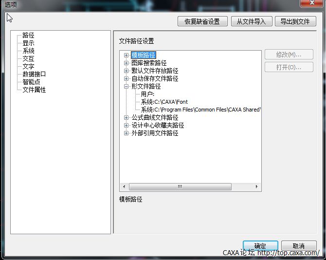

有提示找不到字体文件还不好吗?
是你没有相应的字体,你如果有经常使用dwg文件,建议你安装全Acad的全部字体!只要把字体放在系统的字体文件夹下,或者自己设个文件夹,再把用户的形文件路径指到这个文件夹。
如果不想安装字体,又不要提示,只要按全部取消就可以了,以后在打开这个文件,就不会提示你了,字体不能正常显示,也就不要再怪caxa了。

因为有些字体不好看。R1版本是没有这些问题的。
我就是不想让他提示替换字体。OK?

楼主可以点击“全部取消”。

按楼上所示,指定形文件路径,只有形文件缺失才会提示

 楼主| 发表于 2014-1-11 14:05:52 | 显示全部楼层
楼主可以点击“全部取消”。
光辉岁月 发表于 2014/1/10 9:40:03
我打开一个文件,就要点击:全部取消“我一天要看N多图纸,不要累疯了。。R1版本无此问题。说白了应该出个现象默认关闭的或替代的。

回复 6楼wfdm3的帖子
最好的建议还是找对形文件字体,避免打开图纸出现乱码现象。R1更麻烦,要一个一个的指定。
