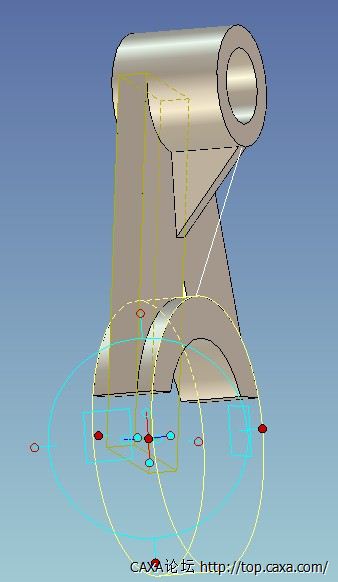

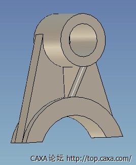

<br> 1.jpg <br> 2.jpg 草图已经进行约束,请问草图变化后,想要筋板跟着变化,应该怎样进行下一步约束?

提示楼主,用到投影约束和重合约束

妈呀,生成筋板以后,修改筋板截面,重新投影约束了一下才成功了,为什么还要再次修改筋板草图呢? 多谢楼上指点
