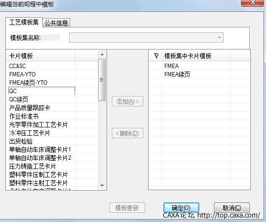

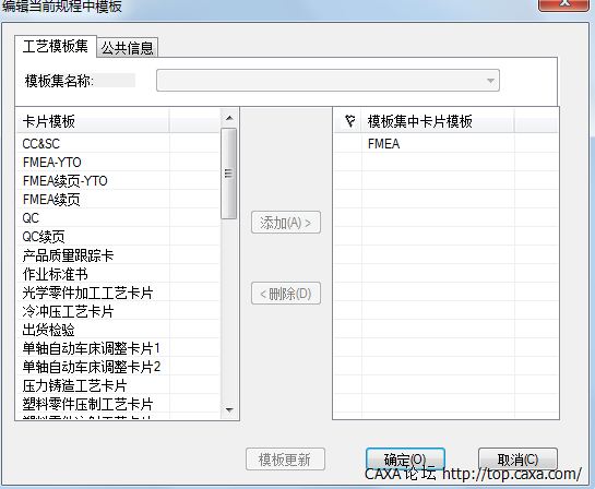

问题又有新进展了,请看我的步骤:
请看后面两个卡片树,第一种情况更新FMEA模板,FMEA续页里面的内容消失;第二种情况没有内容消失的状况存在
请大家下载附件,自己更新模板对比两个文件
工艺文件5.zip
236.9 KB, 下载次数: 3542
