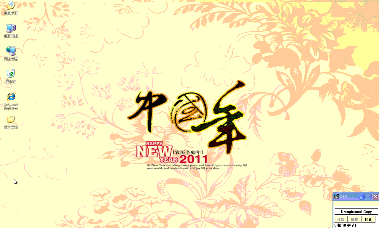

这段录像结合了很多朋友的资料,谢谢他们!
       这段录像主要告诉朋友们。怎么把自己经常用的实体元素,添加到设计元素库,还有就是关闭设计元素库。有什么不明白的地方,可以联系我 QQ1136211184。
步骤:1,建立自己经常用的实体图,保存到一个文件夹(例如,录像中的法兰实体。我的那是从网站上下的,所以格式不一样,但是能用CAXA2011R2实体设计打开的。)注1
2,在设计元素中点击新建,右面设计元素库中会出现以个设计元素库1.把您画好的实体(多少个都行)直接左键拖到设计元素库1.里面。然后点击设计元素中的保存。保存的时候可以根据您的需要改名字。(保存路径一般为    D:\Program Files\CAXA2011\AppData\zh-cn\Catalogs) 注2   修1
3、重新打开实体设计,会发现设计元素库中没有您添加的设计元素没有出现。请打开设计元素中打开。找到您保存的路径,打开就出现在了右面设计元素库中。您就可以直接拖入画图界面使用了。
4、如果不想用了,或者您修改了设计元素库中的对象。那您可以点击设计元素中关闭,就发现设计元素库中没有了。注3
注1:我是在http://www.3dsource.cn/part/index.html 这个网站 下载的  3DSource在线零件库 。大家可以去看看,也许有您要的资料,很多的。
注2:路径根据您安装时候的    X:\***********\CAXA2011\AppData\zh-cn\Catalogs   选择。
注3:关闭的时候,必须在设计元素库中点击您要删除的文件(比如录像中的 人物模型 人物模型2)千万别删错。
修1:也可以在常用里找到  设计元素的一些操作。。
这些都是 CAXA-osis  教我的。呵呵,他把这个挣积分的给我了,谢谢他。
