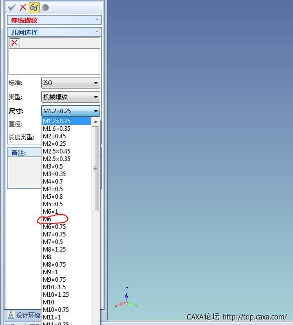

 楼主| 发表于 2013-12-15 08:12:13 | 显示全部楼层
螺纹尺寸表修改出错
非常感谢10楼。照办了,但结果不对。
我 在CosmeticThread.txt 文件里的 M6*1 的上面增加一行 M6 ,参数值与 原有的 M6*1 相同。修改完毕后点击“文件——保存”,关闭文件。打开实体设计2013,设计一个圆柱体外径为6,做修饰螺纹,“标准”一项选 “GB” ,“类型”一项选“机械螺纹”,在“尺寸”一项里,没找到 “M6”,还是原来的“M6*1” 和 “M6*0.75” 。
此外,我还将原文件中的 M7(包括M7*0.5、M7*0.75)项全部删除了,可是现在它们仍然还在“尺寸”项里。
我在作上述修改后重启了软件,但没有重启电脑。
请问这是什么原因?
我的软件版本是 实体设计2013R1

发表于 2013-12-16 17:10:51 | 显示全部楼层
回复 11楼my126000的帖子
你改完这个文件以后,关闭实体设计,清理一下临时文件,然后重启一点实体就可以了

 楼主| 发表于 2014-1-5 02:52:57 | 显示全部楼层
照12楼讲的做了,未成功。

发表于 2014-1-5 09:33:00 | 显示全部楼层
回复 13楼my126000的帖子
搜索一下那个文件,CosmeticThread.txt    应该有两处都需要改
