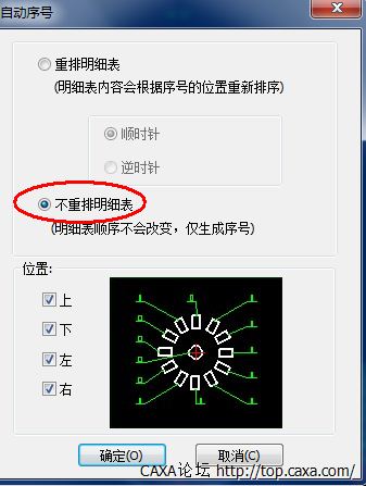

各位大师,三维图转成二维图后,手动序号时有的零件能选上,有的选不上,是什么原因,怎么解决,谢谢。

发表于 2013-11-15 07:52:38 | 显示全部楼层
把不能选的零件剖开再试试,应该是你所选视图内的零件被其他零件遮挡。

 楼主| 发表于 2013-11-15 08:41:56 | 显示全部楼层
用的轴侧图,在视图关系上确实被挡住了,但是有能看到的部分,这样的也不能用序号吗?

 楼主| 发表于 2013-11-15 09:23:45 | 显示全部楼层
发现一个规律,在投影的视图中,如果零件在原三维图中位于一个平面或纵深层次相差不大,就可以用序号,如果纵深相差比较大,就不能用序号了,标注时也有这种现象,就是不能标注2个有错层的零件之间的尺寸,是这样吗?

发表于 2013-11-15 10:01:06 | 显示全部楼层
用【自动序号】——【不重排明细表】,有多余的序号生成了就直接选中-删除(注意:不能用【删除序号】命令,这样会将明细栏里的零件数量减少的)
