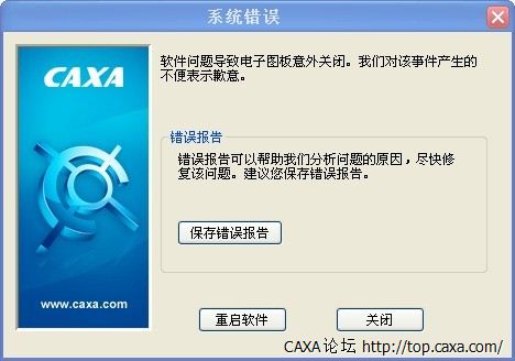

卡片借用时出现这个问题,是怎么回事?

自己顶一下,不能借用,我可咋整啊,

发表于 2013-11-15 09:58:53 | 显示全部楼层
用的工艺图表是哪一个版本?
您计算机上安装CAXA所有产品的最高版本号是哪一个产品的哪一个版本?或您知道所使用组件的版本号是多少?
直接打开这种图纸试试,
请提供这张被借用的图纸,供大伙来验证。
谢谢

发表于 2013-11-25 11:09:08 | 显示全部楼层
可能是图纸有问题了,可以尝试采用工艺图表中“块拷贝/粘贴”功能

发表于 2015-9-22 14:07:48 | 显示全部楼层
我也遇到同样问题,capp2013和2015都有,借用卡片时就出现停止响应或自动退出现象,系统win7 64位,借用卡片大小15M。盼哪位高手能指教一下,谢谢!
发表于 2015-9-22 16:45:20 | 显示全部楼层
电脑内存8g的,最多只会用到4.1g,借用文件都用补丁清理过来,还是不行!
