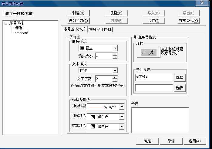

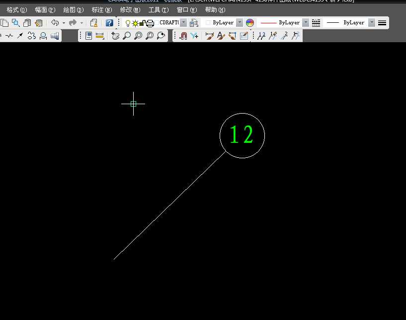

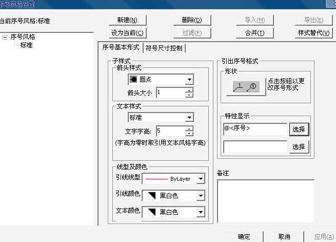

CAXA 不能生成序号风格?在圈中写字,这个是为什么
2011与2005都不能,请教大虾,我们这里就必须是圈中写字。
已经弄了出来了!

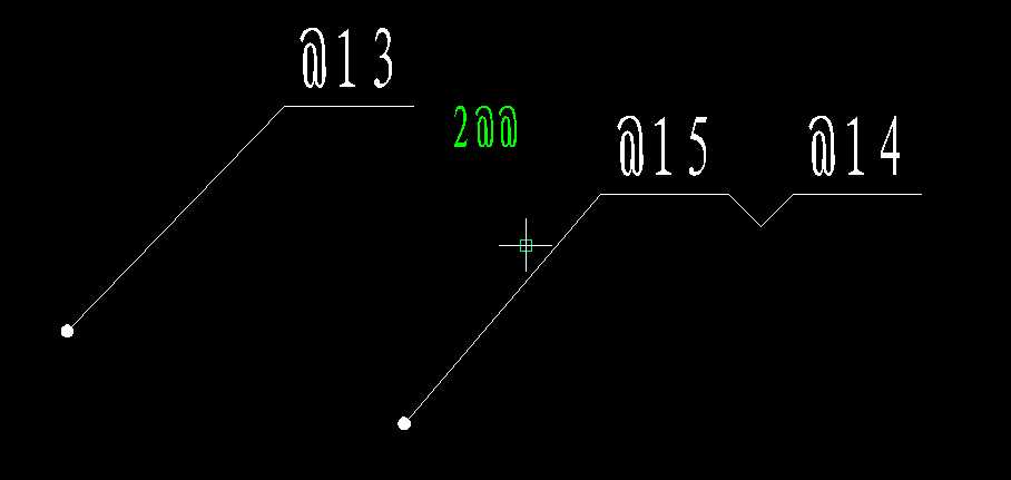

用了@还是不行,见图片!!!!
1楼说得的样式管理也没有用!!!!!!!
你自己试试!!!!!
@要加在左下角的立即菜单里才对头,在哪里呀,能不能 高手贴张图

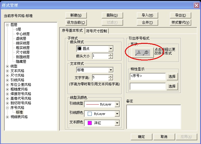

在样式管理中设置了。确实也不行
你自己试试!!!!!

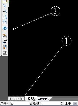

这时如果学会看帮助可以轻松化解此问题。
请在填写序号的时候在序号前面加@符号。
即在立即菜单第一项输入"@1"之类的。
16
25
25
发表于 2011-6-3 13:59:00 | 显示全部楼层
带圈的一直都用@符号啊,后面可以写数字、字符、汉字都可以。
LZ再试试~、$、#这些都可以的

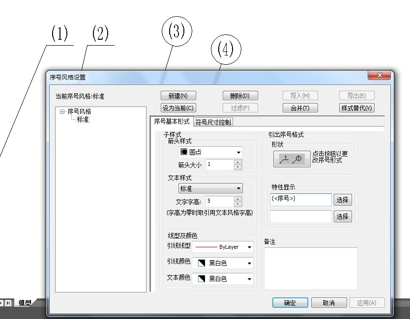

回复 4# zhangfan 的帖子
大师:能否在序号上加括号(),一般习惯取重号带上括号。帮助里没这个说明。
