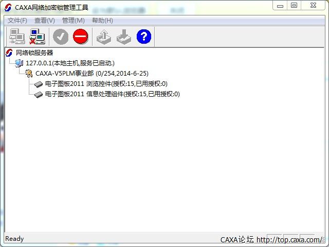

发表于 2013-9-30 10:36:01 | 显示全部楼层
如果是单纯的浏览图纸,CAXA 浏览器就可以直接满足,不管是DWG还是EXB,都是免费的;如果你是要把这个VIEW的功能集成到PDM的浏览功能,也就是你要自己通过接口来集成到其他系统中进行浏览图纸,那就必须购买授权,而且要注意的一点:CAXAVIEW的13.1的版本的授权是新的,而12.9以前的是老授权,也就是如果你想直接安装电子图板自带的组件不需要再重新安装那你就购买12.9的授权,如果你想用13.1的组件,你就必须安装完电子图板2011后,卸载掉组件,然后再重新安装;
只要和其他系统集成开发:
CAXAVIEW的集成授权要购买
CAXAINFO的集成授权也要购买;

 楼主| 发表于 2013-9-30 11:01:36 | 显示全部楼层
回复 8楼ljy的帖子
M33NUXRCK{8`(Z$XUC$)GSV.jpg 这个版本的授权只能用12.9以前的的版本对吧?如何设置授权,我设置IP还是不行,
