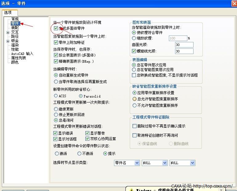

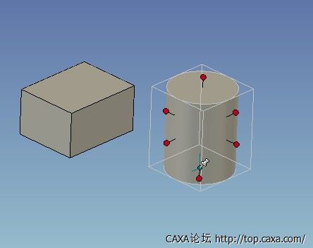

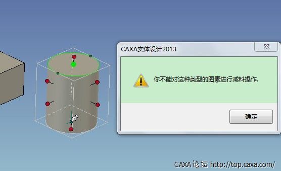

从元素库拖出的设计元素在设计树显示红色,并且直接是编辑状态,孔类元素无法拖入这个实体元素,上传源文件,请大家帮助分析一下原因。删除临时文件后重装也不行。

解决了
有群友偶然发现,这个勾取消后就好了,但不明白重装后怎么还有打勾?

就是个多面体标识
