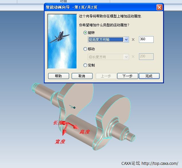

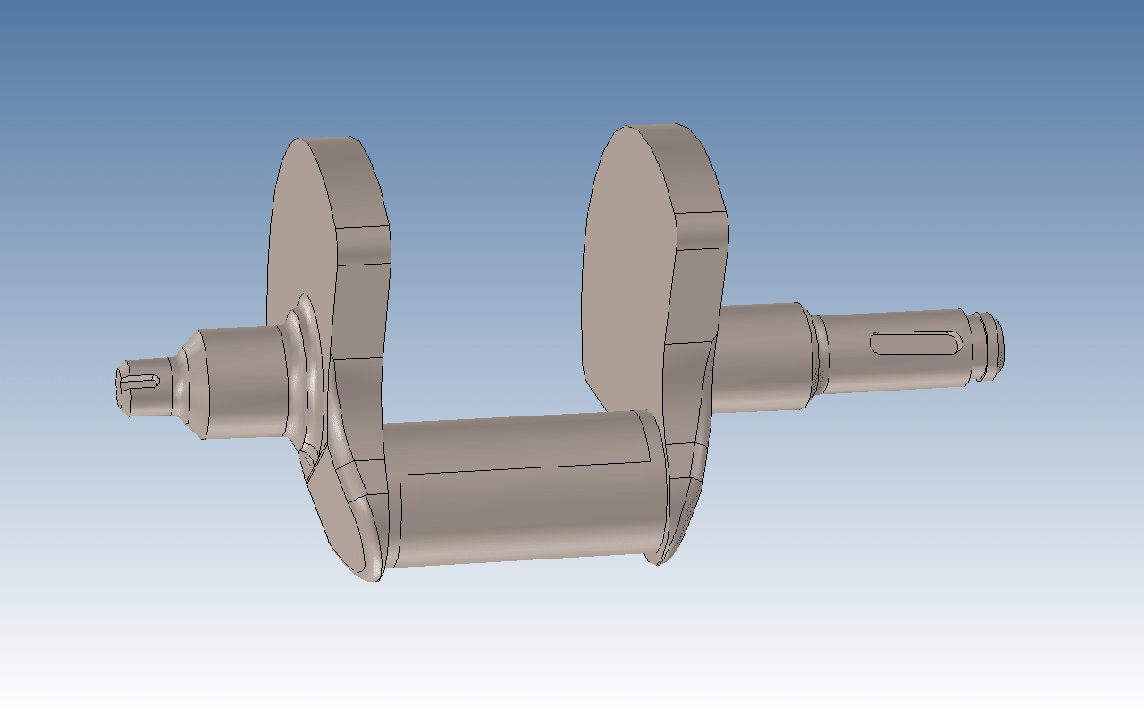

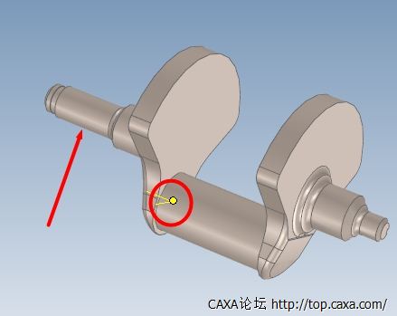

跪求各位 大哥大姐大师们 此轴怎么舔加旋转动画谢谢 要求以轴的中心为目标旋转

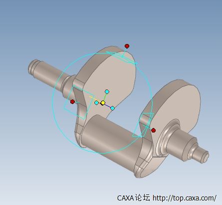

1.将原来的动画全部删除。
2.将曲轴的定位锚点(图中黄色点)移动到轴中心。
3.添加曲轴高度方向的旋转运动。
曲轴旋转运动完成。

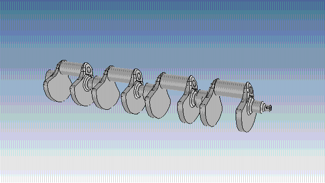

曲轴 动画
学习了  曲轴动画

发表于 2013-9-3 21:42:00 | 显示全部楼层
回复 6楼804219的帖子
将全部曲轴布尔—加后再添加一个动画就可以了。
