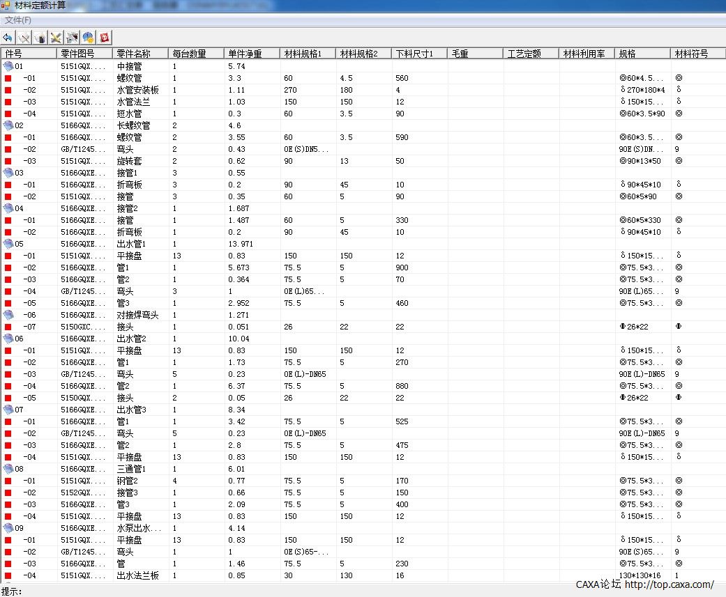

在工艺汇总里怎样把上图里的信息进行汇总输出,要求:1、按材料的类型把零部件分为三个大类,即钢板δ(凡材料名称里包含“δ”字样的零部件)、圆钢Φ(凡材料名称里包含“Φ”的零部件)、和圆管◎(凡材料名称里包含“◎”的零部件)。2、把同一材料中“材料名称”和“材料规格”相同的零件的重量和数量进行合并。3、在工艺汇总表数据库如何定制,让工艺汇总材料消耗定额自动计算出毛重和工艺定额。有谁可以帮帮我吗?

楼主是否方便把这套图纸也传上来看看?涉及到保密的话可以删除图纸信息只保留标题栏和明细表的信息。

1、“把同一材料中“材料名称”和“材料规格”相同的零件的重量和数量进行合并。”中的“材料名称”是否指的是图纸明细表中的“名称”?“材料规格”相同是指图纸明细表中“规格”一栏里填写的要完全相同还是忽略了下料尺寸后相同?
2、你们工艺定额是根据什么来计算的?能否提供各种规格、材料的工艺定额计算公式?
3、附件中的word文档损坏了,不能打开,麻烦楼主重新提供一份。

1、应该是图纸明细表中,相同的零件的重量和数量进行合并;(相同的零件:产品编码、代号、名称、规格都一致,比如弯头、平接盘、接管等)
2、我以为各种规格、材料的工艺定额计算公式系统里自带的有,那您就随便定义哦,让我熟悉它的操作,自动计算出工艺定额;
3、附件里没有word文档,有一个excle表,不过我再重新上传附件,麻烦杨老师了,谢谢!
