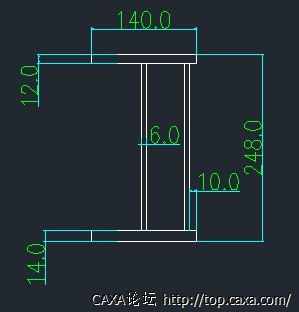

求下面图形的抗弯截面系数
发表于 2013-8-10 01:25:02 | 显示全部楼层 |阅读模式
R}2HAQY6FM)5)3G}WW0NGMG.jpg 求帮助啊
 楼主| 发表于 2013-8-10 01:27:30 | 显示全部楼层
说下计算方法,H梁可以查机械手册,H梁中间加了一个加强梁,咋算抗弯截面系数

发表于 2013-8-10 21:47:59 | 显示全部楼层
回复 2楼tiexingjun的帖子
去看看材料力学,呵呵,这个应当难度不大!
也可以把中间的那个板厚度加上筋的厚度再按工字梁计算就可以了,一定要注意弯矩的方向。
 楼主| 发表于 2013-8-10 22:44:11 | 显示全部楼层
回复 3楼cterm123的帖子
我用平移轴定理求出了惯性矩,咋求它的抗弯截面系数啊?

发表于 2013-8-11 14:32:11 | 显示全部楼层
回复 3楼cterm123的帖子
tiexingjun 发表于 2013/8/10 22:44:11
用你求出的惯性矩除以124(总高的一半)。
