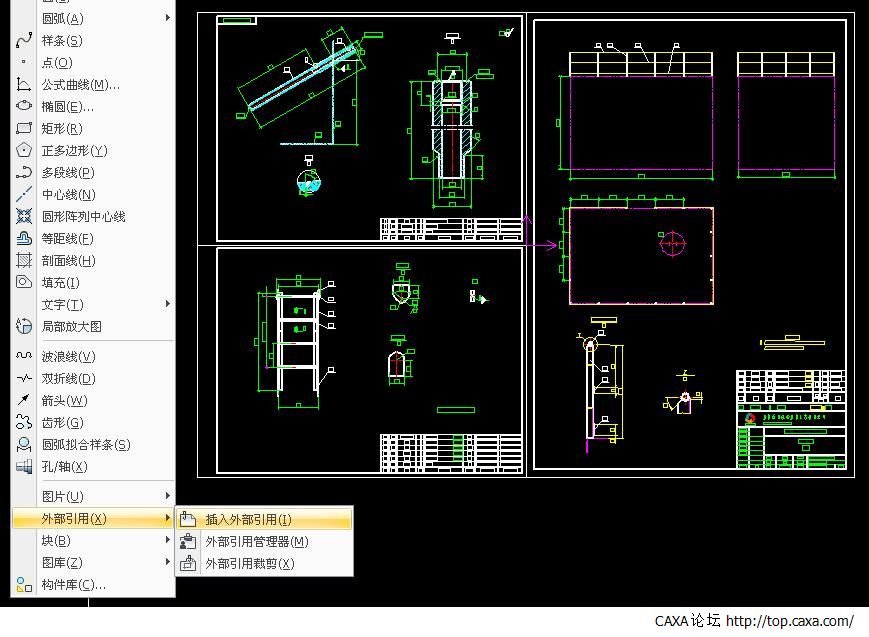

发表于 2013-8-8 09:13:33 | 显示全部楼层
插入外部引用可以实现1图多框
插入外部引用可以实现1图多框。

发表于 2013-8-8 09:19:31 | 显示全部楼层
插入外部引用可以实现1图多框。
931928400 发表于 2013/8/8 9:13:33
但这样,引用的图本身,还是一图一框,反而是多个了图文件。

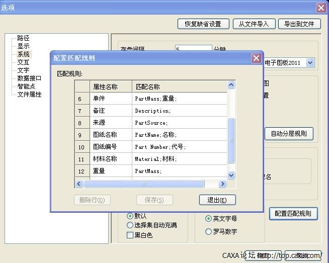

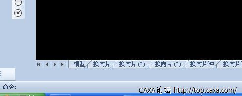

1  一个图档多个图框,最好用布局,模型可以画外形图或总装图,布局画零件图和部件图。布局之间切换方便。
2  信息共享,用设计中心,见3楼图。但是要设置匹配规则,毕竟明细表和标题栏的有些名称不一样。
工具-选项,系统,配置匹配规则,为了明细表与标题栏共享,都要设置,比如标题栏的是 图纸编号,明细表是 代号,这两个都要设置,默认的只设置代号,没有设置 图纸编号。还有图纸名称,材料名称等等。
