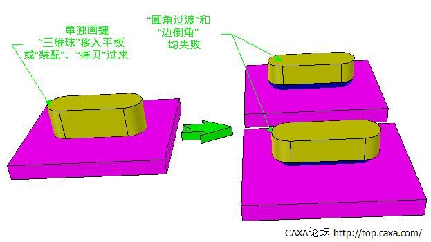

以键与平板组合为例:

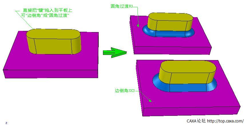

1.在一个界面内,直接拖入键,可“边倒角”、“圆角过渡”(图1)

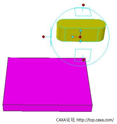

2.用单独画的键,“三维球”移入或从另一文件上“拷贝”、“装配”到平板上,不能“倒角”“圆角过渡”(图2)

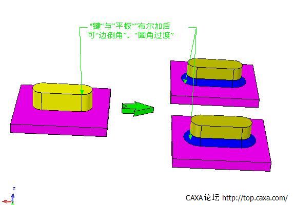

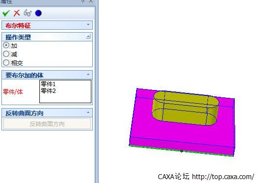

3.第2种情况的,可用“布尔”加后再“边倒角”、“圆角过渡”(图3、4、5

第2条,不能倒角的原因是两个零件是不同的个体,必选先把两个零件组成一个体才能倒角。
