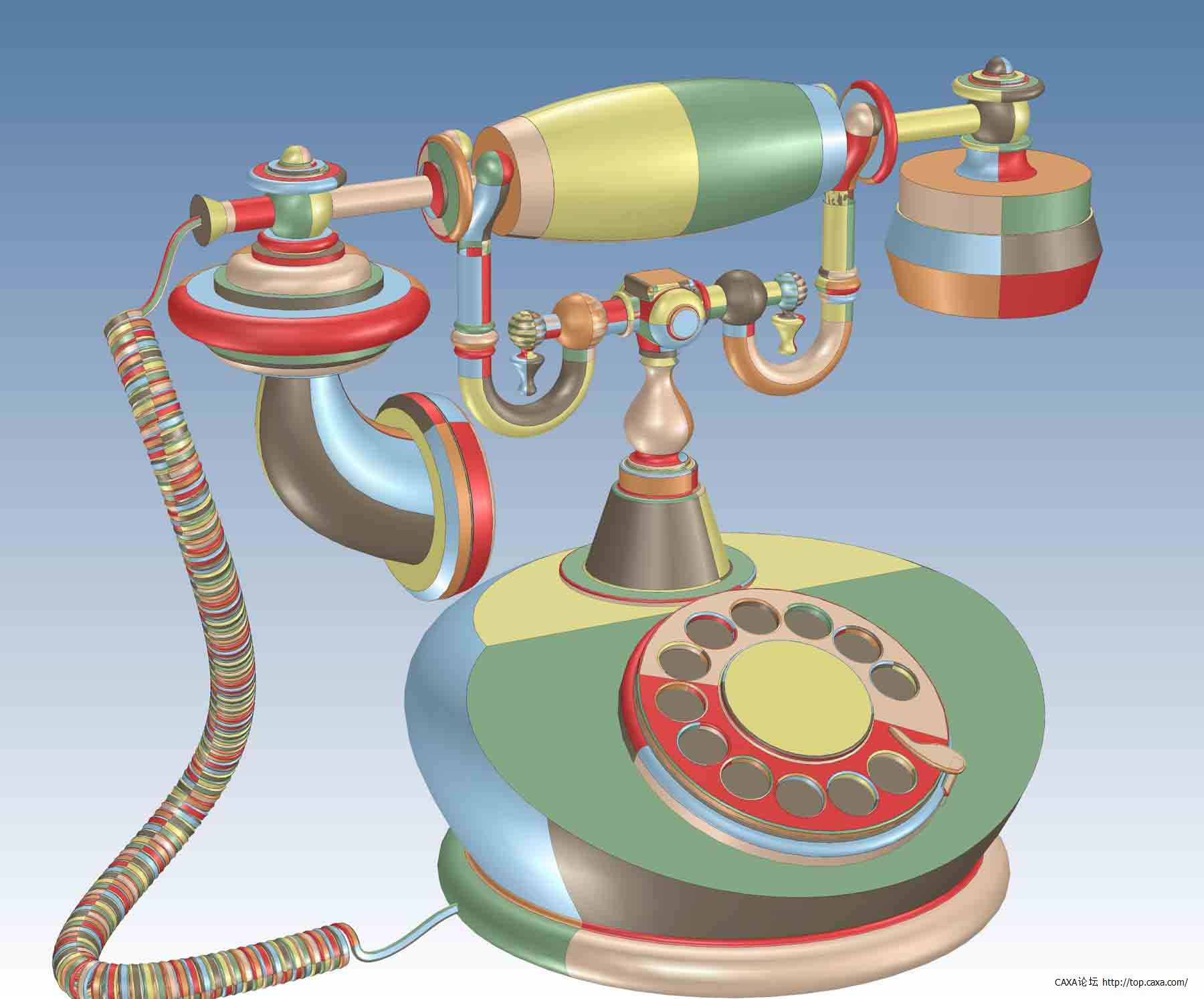

发表于 2013-8-3 10:14:00 | 显示全部楼层 |阅读模式
为什么我的。step格式的三维图形用caxa实体设计2013打开总是软件卡死呢?电脑也没有被卡机死呀?另外请教高手如何用别人的step格式文件学习CAXA仿造制图,最好有视频就不用走弯路了,毕竟现在其它的源文件还是比较多的。

发表于 2013-8-3 10:23:51 | 显示全部楼层
楼主是否可以上传源文件供打开试试

发表于 2013-8-3 10:30:25 | 显示全部楼层
楼主机器配置的详细情况,还有文件大小,系统是xp吗?

发表于 2013-8-3 16:54:55 | 显示全部楼层
STP格式文件用CAXA打开要经过电脑辛苦的计算要耐心等待,全部变成表面图形。这里有STP格式文件用CAXA转成的。

 楼主| 发表于 2013-9-13 01:44:13 | 显示全部楼层
回复 4楼33lcj的帖子
谢谢,可能电脑配置也差了些

发表于 2013-9-14 07:06:28 | 显示全部楼层
这电话机,真漂亮。

发表于 2013-9-16 09:55:27 | 显示全部楼层
这渲染效果太强烈了,要学习。

发表于 2013-9-16 13:14:03 | 显示全部楼层
猜测:那根电话数据线很有问题,可能是你打开有问题的主因。能提供一下 stl  格式的 源文件分析一下,再好不过了
