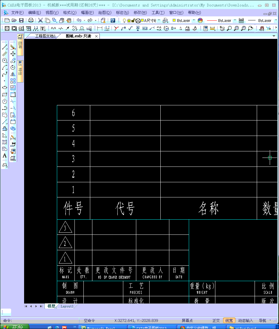

自定义的模型,明细表删除一行后,序号不能自动递减

 楼主| 发表于 2013-8-5 10:16:47 | 显示全部楼层
回复 14楼fanfu的帖子
换了好几台机器了,都是这样,哎

 楼主| 发表于 2013-8-5 10:18:22 | 显示全部楼层
回复 15楼caxadaxia的帖子
看到了,谢谢
换了好几台机器了,也重装了,都是这样,哎
是用的机械版2013R1版本么?

发表于 2013-8-2 15:27:52 | 显示全部楼层
用删除序号功能,不要用delete直接删除序号

发表于 2013-8-3 14:33:06 | 显示全部楼层
楼主的图纸没有序号与明细表
生成了明细表后,用幅面-明细表-删除表项命令,删除一行,序号也自动减1
测试这个图纸,没有问题

发表于 2013-8-5 09:55:24 | 显示全部楼层
可能要重装图板了。

发表于 2013-8-2 22:40:03 | 显示全部楼层
用删除序号命令或用删除明细表表行命令均可。楼主不妨将加入序号的图纸放上来,大家看看能不能正常删除。

发表于 2013-8-5 09:17:54 | 显示全部楼层
用楼主的有明细表的图纸试验了一下,没有问题。不管用删除序号命令还是删除明细表表行命令均正常。

发表于 2013-8-5 11:39:16 | 显示全部楼层
R2测试版。重新装了R1,还真是不正常,看来是R1的bug了。

 楼主| 发表于 2013-8-12 08:52:43 | 显示全部楼层
回复 18楼fanfu的帖子
好的,非常感谢
