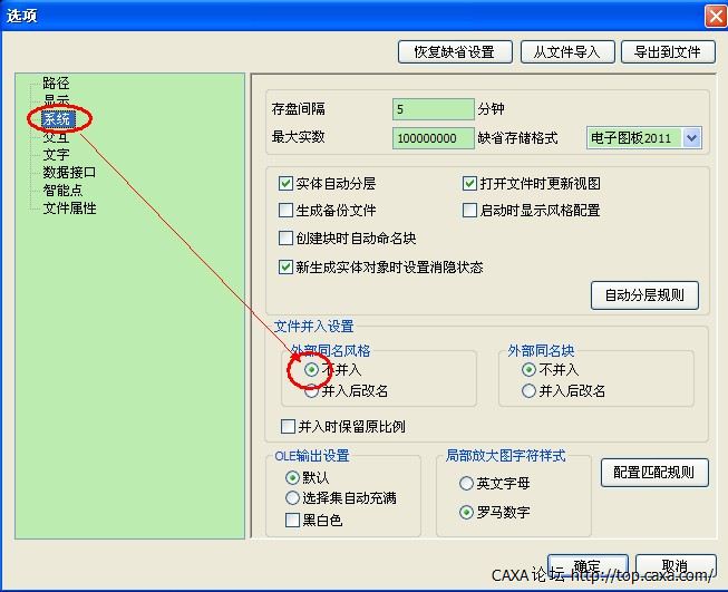

【工具】——【选项】——【系统】——【外部同名风格】选【不并入】(见图)
对于已经并入的风格可以在【样式管理】中合并一下风格,再用清理工具清理一下。
