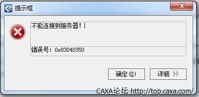

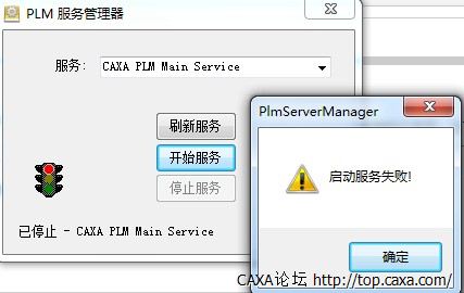

登录时显示“不能连接到服务器!错误号:0x83040350”,对于CAXA PLM Main Service不能启动。第一次我安装成功过,还是用了一段时间,出问题了,卸载后,重装还是不能用。换系统后,还是显示不能连接到服务器!错误号:0x83040350

主服务启动不了原因不是很多,首先检查数据库能否连上  然后检查服务器配置 大概常见的问题就在这上面!

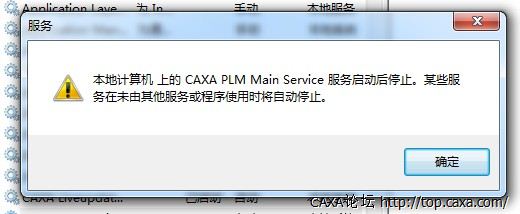

我的也是这问题,虽然重装能解决问题,但是还是隔一段时间就会出现主服务无法启动,手动启动时提示

主服务不能启动的原因不唯一,可以参考一下 http://top.caxa.com/showtopic-1255.aspx

竺老师曾经帮助我们解决过如此问题
第一次,服务不能启动:数据库程序安装时,不是默认实例名,需要修改下实例名
第二次,服务不能启动:sa的密码被人修改了
第三次,服务不能启动:貌似某某人装了一个土豆,删掉后,就好了,不知道什么原因
