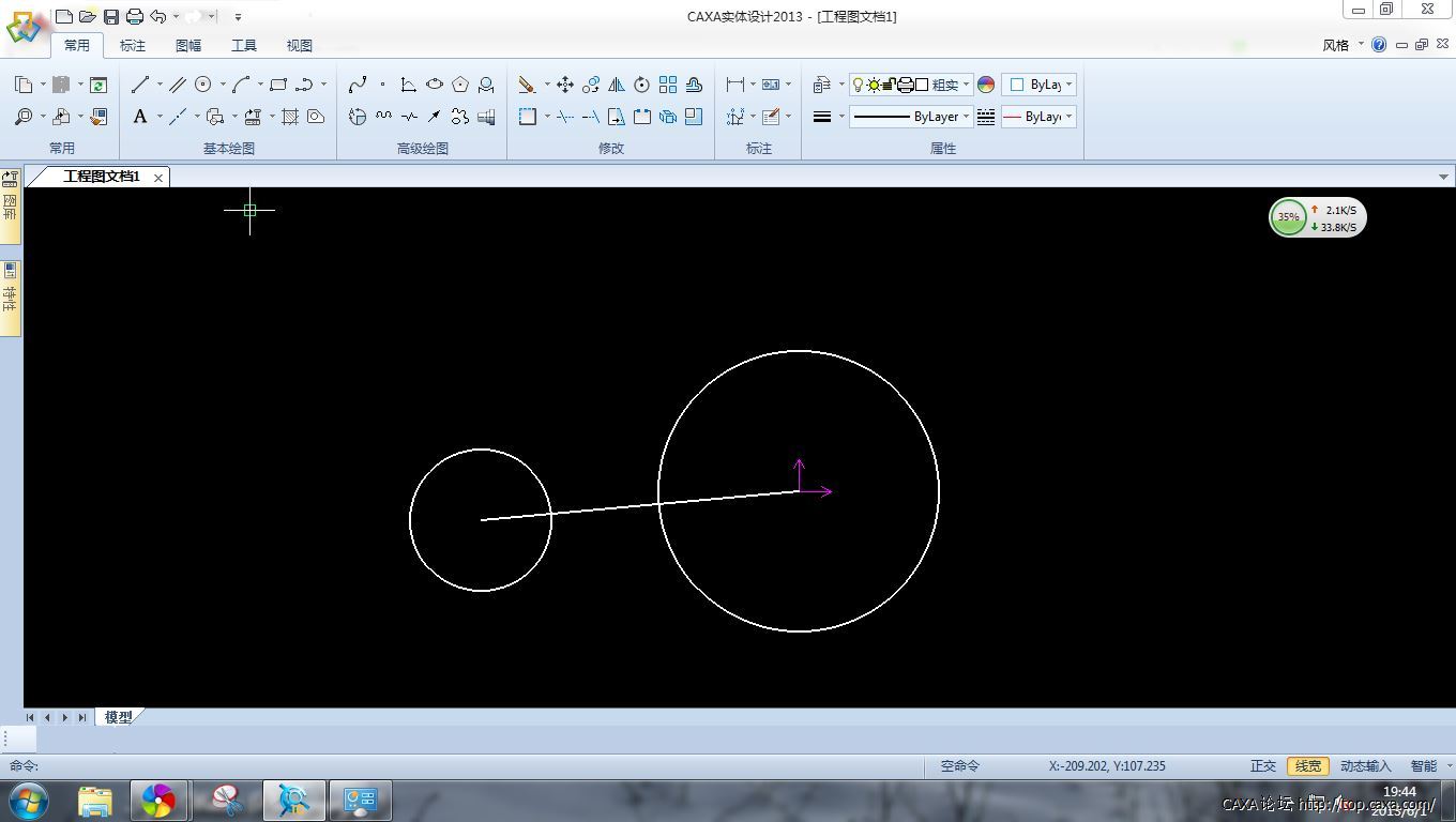

发表于 2013-7-30 19:53:55 | 显示全部楼层 |阅读模式
一直在用caxa实体设计,今天偶尔使用工程图做个图,但是当我画两个圆的一条切线时给难住了,请问怎么才能画出与两圆相切的线?

发表于 2013-7-30 22:07:55 | 显示全部楼层
按空格键捕捉切点

 楼主| 发表于 2013-7-31 19:05:51 | 显示全部楼层
收到了,谢谢大家的指点。。。令我茅塞顿开!

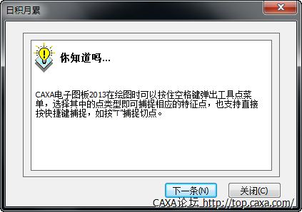

发表于 2013-8-1 14:22:41 | 显示全部楼层
这种情况,应该在日积月累里说明下,我翻到了最后也没有空格键的说明。
应该在第一条就要说明这个方法!
用过Acad的人都是不知道这个功能的,这个是图板的亮点,应该要大力宣传。

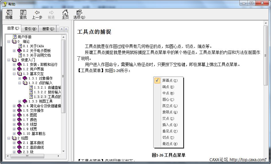

发表于 2013-8-1 15:46:53 | 显示全部楼层
回复 5楼caxadaxia的帖子
这个在帮助中有的。

发表于 2013-8-1 22:23:10 | 显示全部楼层
看看俺的“日积月累”,CAXA只要愿意,什么都可以写进去。现在的日积月累内容有点少,主要是2013的新增功能。
