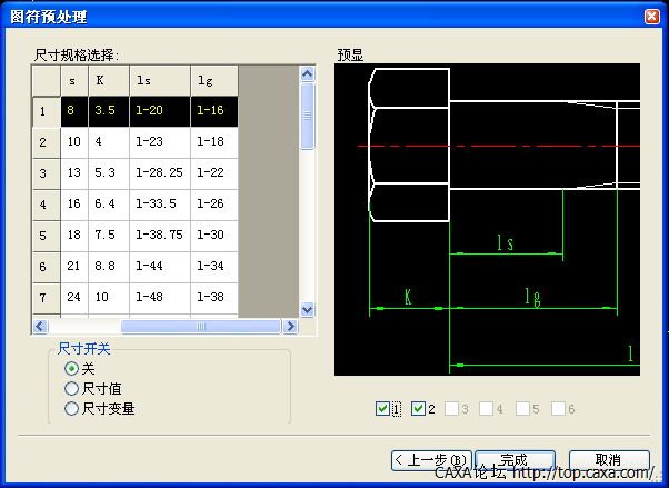

CAXA2013R1图库螺栓尺寸标注中的Lz,和Lg标注位置与表格中的数值是否相反了?
不会贴图,大家看一下,是不是?

那个标准号的螺栓?一个个看也没有LZ,好像有ls和lg,我查的是2013R1自带的图库

应该是lg和ls,貌似反了。

楼主说的如果像上图是GB/T5780-2000六角头螺栓的图符的话:
ls和lg的标注位置并没有标反。原因如下:
1、请注意这个图符的插入点。此图符的插入点是尺寸ls、lg和l的左端,也就是尺寸K的右端,即螺栓头的中心为插入点的。在定义元素属性时,插入点即相当于坐标系的原点,其它坐标的定义都是以坐标原点为基准定义的。
2、在坐标原点的右边(即插入点开始向虚拟的X轴正半轴方向),有三个依次增大的尺寸ls、lg和l,而l为系列变量,其值在数据编辑里依据标准输入,剩下的ls和lg是在系列变量l的基础上减少一定的长度而得到的。
3、若从坐标原点开始,明显是lg大于ls,因此在l里减去一个小的数(如16)得到lg,减去一个大的数(如20)得到ls,这样才能使lg大于ls。
楼主现在可明白了?
需要说明的是:
螺栓螺纹部分的长度很重要!
l减去lg就是螺栓螺纹部分的长度,对照标准就可以看出:对lg减去16,这个值16可能是不对的(我不是特指GB/T5780-2000如上图中的16螺纹长度尺寸不对,而是指在CAXA自带的图库中有这样的问题,此处用它举例说明),它和标准中的螺纹部分长度有时是不一致的!因此当提出某个螺栓,想配上垫圈和螺栓,想再看看剩余的螺栓螺纹部分长度够不够时,就有问题了!图符显示的螺纹部分长度够用,而实际上螺纹的长度是不够的!没有别的办法,只能是修改图符中的数据,让它和标准一致,那么在提出的图符才能反映螺栓的螺纹部分真实尺寸。

谢谢大家。对。我说的就是GB/T5780,建议直接标注螺纹的有效长度,使用时方便多了。  另外你是怎么放大右侧图的,提取标准件时,看不清楚尺寸符号。点右键放大后,怎么移动图和缩小图呀?见笑了。

右键连续单击连续放大,要缩小的话在当前页面上我还是没找到方法,只有点另一个图库如GB/T5781后再回点GB/T5780。想移动的话好像不行吧,只能放大了看看。

在2013中缩写的方法有:
1. 双击左键:效果吗?自己试验吧
2. 按住左键,再单击右键:效果吗?也自己试验吧
