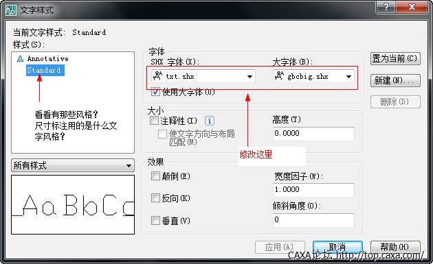

发表于 2013-7-24 22:31:36 | 显示全部楼层
就是字体的问题,ACAD的字体与CAXA的字体不一样,ACAD使用风格命令,修改字体为合适的字体即可。

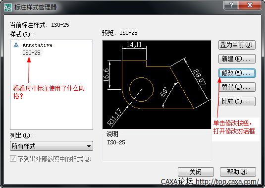

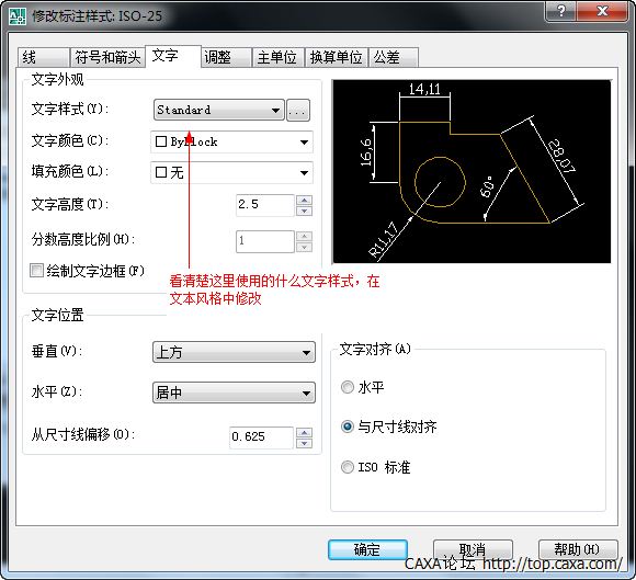

发表于 2013-7-25 17:17:09 | 显示全部楼层
楼主没有用过ACAD吗?
首先应该在命令行输入DST<回车>,打开尺寸风格修改命令,看看有什么尺寸风格,出问题的尺寸使用的是什么风格,单击修改按钮,
在ACAD命令行中输入:st<回车>,启动文字样式命令,修改其中的字体。
