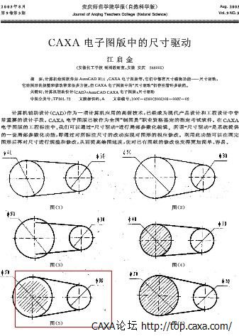

2003年的问题,十年了
相关网页:http://www.doc88.com/p-908539664447.html
 楼主| 发表于 2013-7-20 15:01:27 | 显示全部楼层
2013版的CAXA竟然还是这样,这都是为什么?

发表于 2013-7-20 19:36:47 | 显示全部楼层
选项->文件属性->使剖面线可关联。
似乎往大方向可以,小方向不行。
